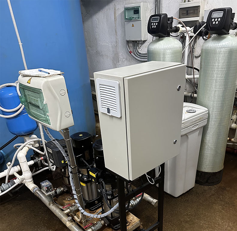

    Станция ХВС многоквартирного дома

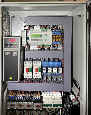

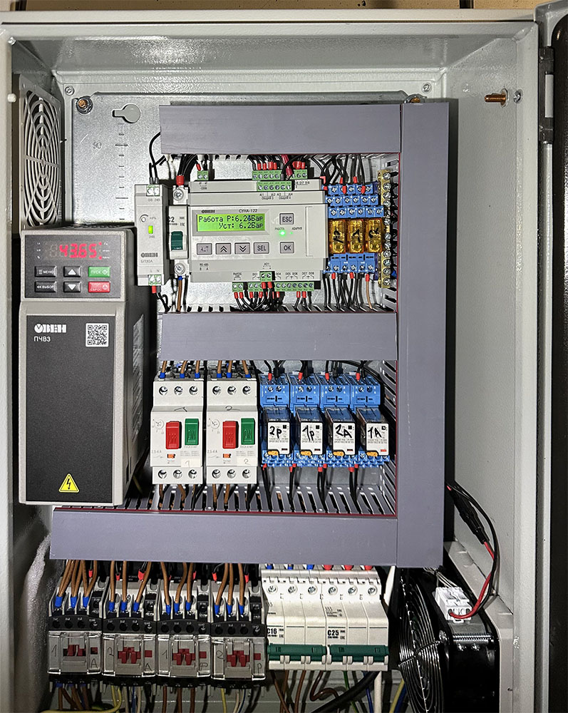

    Шкаф управления с ОВЕН СУНА122
    То есть СУНА хорошо справляется?
    В.К.: Я бы сказал отлично. Ни с одним контроллером проблем не возникает. У нас в управляющей компании на обслуживании находится порядка 80 домов. И вот постепенно по мере необходимости меняем оборудование, это уже, можно сказать, на поток поставлено, я нашел для себя оборудование, которое меня устраивает. Даже есть мысли сделать про запас несколько ящиков, чтобы если что, то прямо его взял и пошел устанавливать.

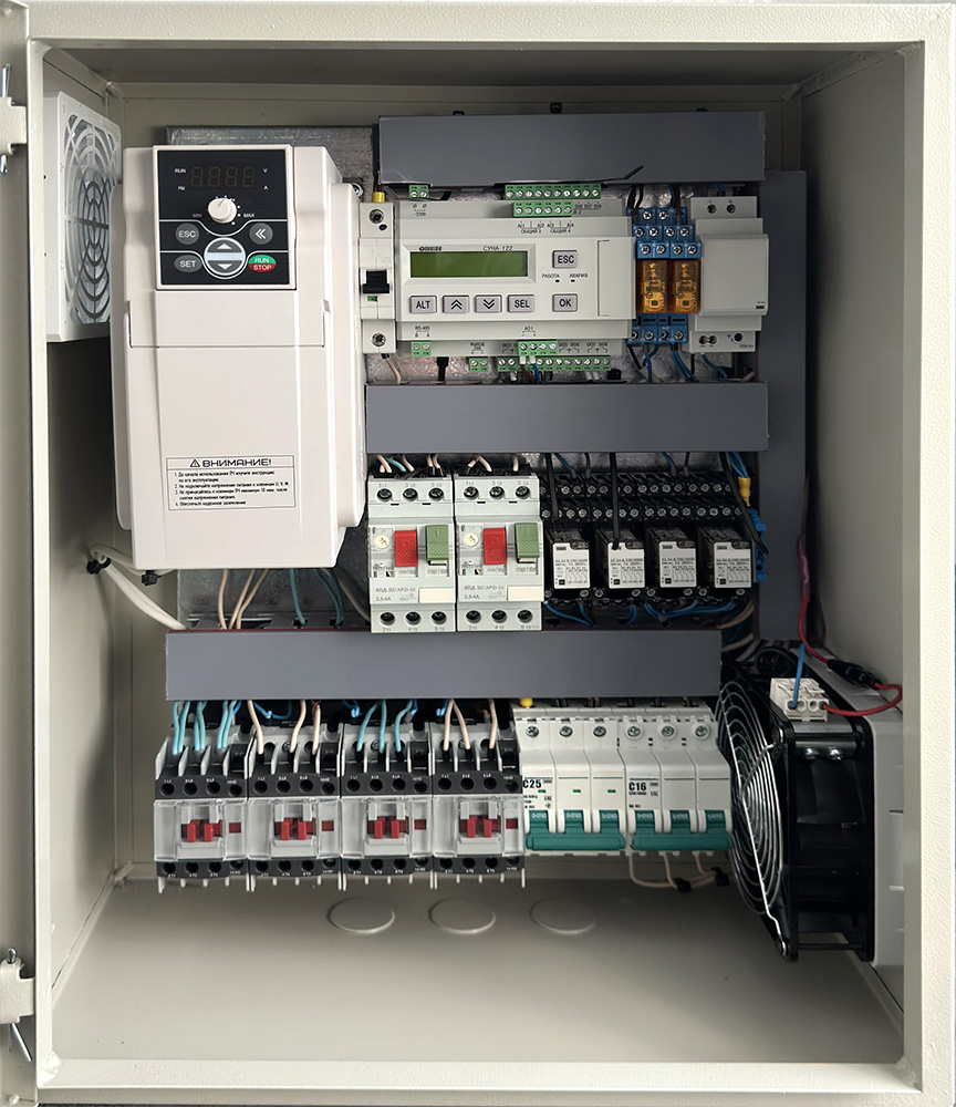

    Шкаф управления с частотным преобразователем ОВЕН

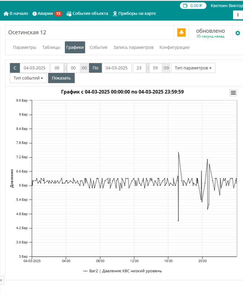

    Огромным плюсом оказалась возможность задать контрольные рамки, при выходе за которые система сигнализирует об аварии. Например, если задать условие, что температура на обратке по ГВС не должна опускаться ниже 50 °C, то, как только она уходит ниже этого порога, тут же приходит уведомление. Тут уже даже диспетчер без подготовки разберется, что к чему. То есть мы узнаем о проблеме до того, как жильцы вообще успеют это почувствовать.

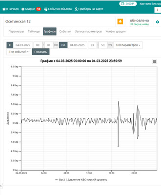

    График давления ХВС в OwenCloud
    Раньше все было наоборот: сначала в доме пропадает горячая вода, люди начинают звонить, жаловаться — и только потом мастер идет разбираться, что случилось. Сейчас все иначе: как только происходит отклонение, мы сразу получаем сигнал и идем устранять причину. Обслуживание домов с этой системой реально вышло на новый уровень. Теперь
