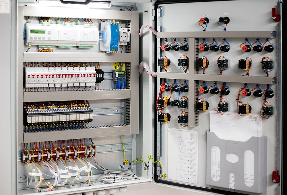

Шкаф управления

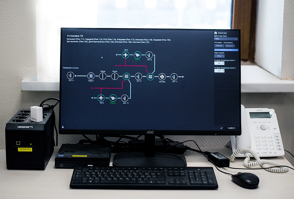

И.Л.: Заметнее всего эффективность проявляется при модернизации. Сравнение старой и модернизированной систем производит очень яркое впечатление на заказчика. В 2021 году мы модернизировали систему управления абсорбционной холодильной машиной. Прежняя система была реализована на базе иностранного и малораспространённого в нашей стране ПЛК. Управление там состояло из одного переключателя «Зима-лето», одной лампы «Общая неисправность» и составленной КИПовцем рукописной шпаргалки. А при выходе из строя срок поставки нового оборудования начинался от шести месяцев. Так вот, после проведённой нами модернизации на базе ПЛК110 и панели оператора не только существенно упростилось управление системой, но и расширились её функциональные возможности. Сейчас мы планируем модернизацию плавательного бассейна для этого заказчика.
