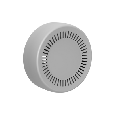

    Старт продаж нового датчика для измерения температуры воздуха ДТС3105
    С 1 ноября компания ОВЕН открывает продажи новой модели датчика температуры для систем вентиляции, отопления и кондиционирования (ОВК/HVAC) ДТС3105.
    Датчик для измерения температуры воздуха ДТС3105
    ДТС3105 – комнатный настенный датчик температуры с IP20 и высокой скоростью термической реакции. Датчик предназначен для измерения температуры внутри помещений, монтируется к плоской поверхности с помощью саморезов. Конструкция датчика позволяет осуществлять быстрый монтаж/демонтаж как самого датчика, так и линии связи. Комнатный датчик ДТС3105 расширяет серию датчиков температуры для систем отопления, вентиляции и кондиционирования ДТС3ххх.
    Особенности ДТС3105
    • Широкий выбор НСХ: РТ100, РТ1000, NTC3k, NTC10k, NTC20k.
    • Степень защиты корпуса IP20.
    • Диапазон измерений температуры: -40…+100 0С.
    • Класс допуска «В» для сенсоров РТ100, РТ1000.
    • Абсолютная погрешность измерений для сенсоров NTC:
      • ±1 °C – для диапазона от +20 до +30 ⁰С (включительно);
      • ±4 °C – для диапазонов от -40 до +20 ⁰С (не включая +20 ⁰С) и свыше +30 до +120 ⁰С.
    • Является средством измерения: регистрационный номер в Федеральном информационном фонде по обеспечению единства измерений 92657-24.
    Подробнее о ДТС3105
