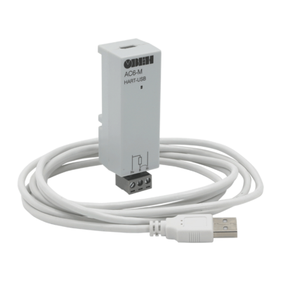

    О снятии с продаж преобразователя интерфейсов АС6-Д и замене на АС6-М
    С 22 ноября компания ОВЕН снимает с продаж преобразователь интерфейсов HART-USB АС6-Д. В качестве замены рекомендуется использовать АС6-М, который скоро поступит в продажу.
    АС6-М преобразователь интерфейсов (модем) HART-USB для связи датчика с персональным компьютером
    Особенности и преимущества нового АС6-М:
    • Компактный корпус 27×72,5×26 мм.
    • Автоматическое определение направления передачи данных.
    • Съёмные клеммники.
    • Встроенный резистор 250 Ом.
    • Современный разъём USB Type-C.
    • Обеспечивает высокую надежность приема/передачи данных.
    • Обслуживает до 15 устройств, подсоединенных к одной линии.
    • Питание от USB-порта персонального компьютера.
    • Обеспечивает возможность настройки подключенных HART-устройств из любой точки токовой цепи.
    О старте продаж АС6-М мы сообщим дополнительно.
