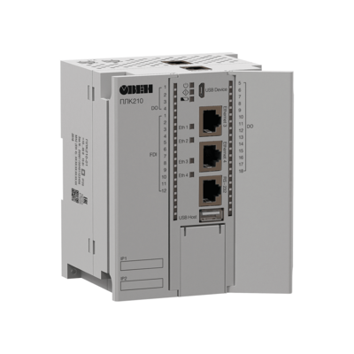

    Старт продаж новой модификации программируемого контроллера ПЛК210-13-CS
    С 31 октября компания ОВЕН открывает продажи новой модификации программируемого логического контроллера ПЛК210-13-CS.
    Программируемый контроллер ПЛК210-13-CSОВЕН ПЛК210 – хорошо зарекомендовавшая себя линейка моноблочных контроллеров с расширенными коммуникационными возможностями и дополнительными функциями надежности.

    Новая модификация контроллера ПЛК210-13-CS имеет на борту 16 транзисторных выходов, 8 из которых являются быстрыми (FDO).
    Шесть быстрых выходов (FDO1-6) поддерживают дополнительные режимы работы:
    • генерация ШИМ-сигнала;
    • генерация заданного количества импульсов.
    Модификация для заказа
    Дискретные входы (DI)
    Дискретные выходы (DO)
    ПЛК210-13-CS
    24 DI
    8 – быстрые до 100 кГц
    16 – ключи до 20 Гц
    16 DO
    8 – быстрые ключи до 100 кГц
    8 – ключи до 300 Гц
    Обе версии контроллеров будут выпускаться совместно и будут доступны для заказа. Рекомендуем в новые проекты закладывать обновленную серию ПЛК210-1х.
