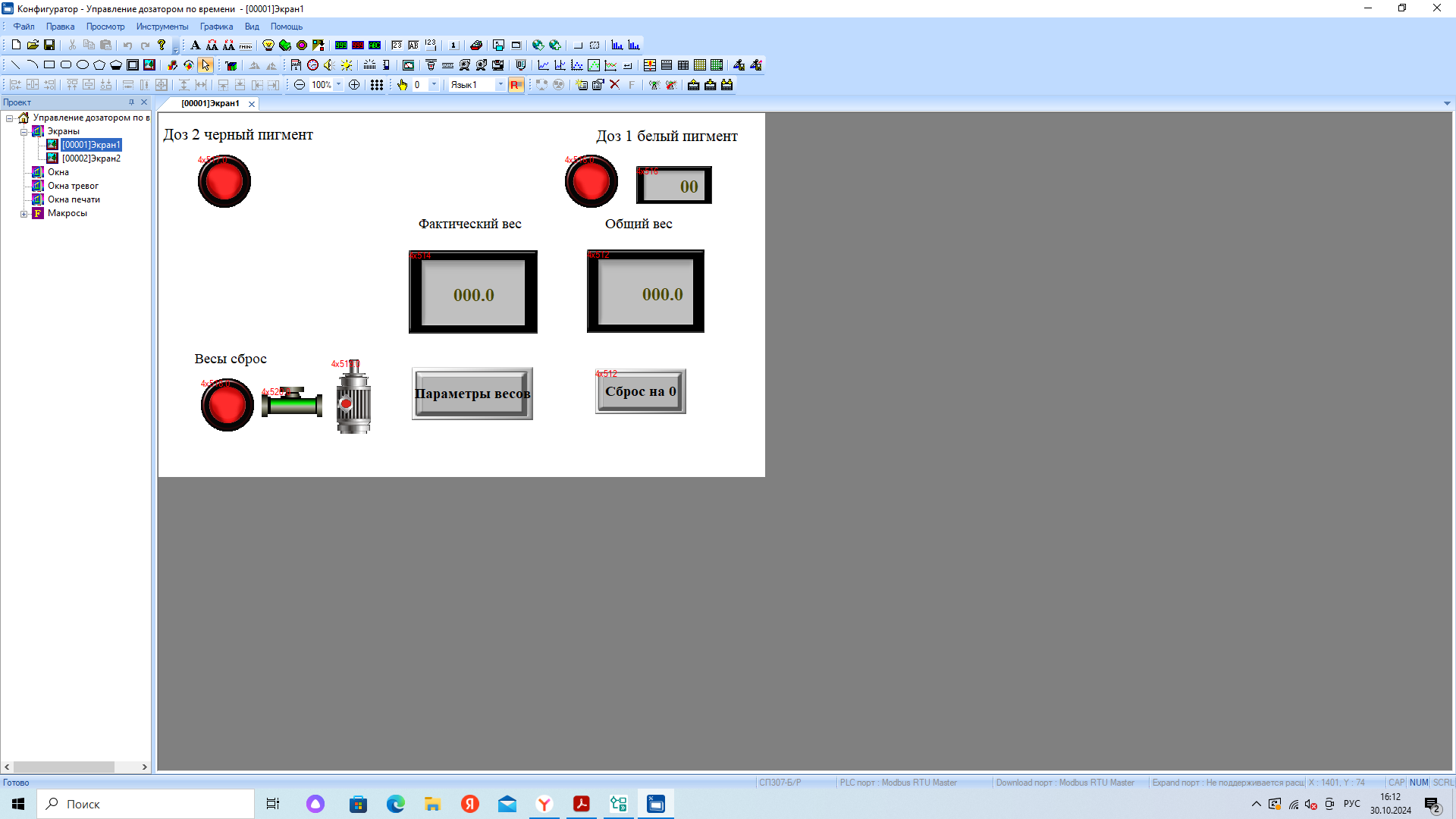

    А как еще вывести на панель СП 307 сброс веса на 0 МВ 110-224 4ТД?. Панель СП 307 мастер, ПР 200-слэйв, и также является мастером для МВ
  9. #9
    По умолчанию
    Вы бы хоть примеры проектов выложили или так и будем гадать ?
  10. #10
    По умолчанию
    На панели сброс на о сбрасывает общий посчитанный вес, а как сбросить фактический, который приходит непосредственно с датчиков в переменные weightrs1-3Нажмите на изображение для увеличения.
