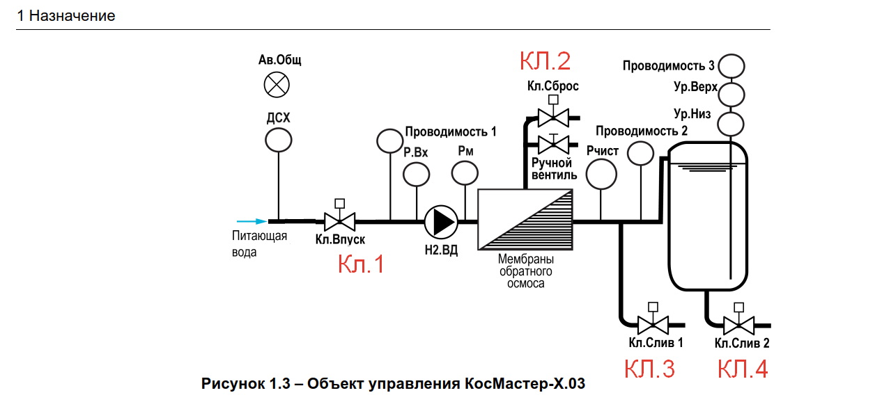

    Доброго вечера всем. Хотел бы кратко поделится небольшим проектом с применением контролера КосМастер.
    У нас это небольшой участок по производству пермеата, где в дальнейшем он используется для более глубокой очистки на установке с применением фильтров ФСД(фильтры смешанного действия анионит и катионит). В итоге требуется вода менее 1 мкСм...на практике достигаем 17-18МОм ... 0.055мкСм. Из факторов усложняющих эксплуатацию это неравномерный разбор воды в течение рабочей недели. Сама установка обратного осмоса можно сказать "бытового типа" работающая на накопительную емкость 100л в которой выполнено закольцованная система до потребителя с возвратом в емкость. Имеется УФ стерилизатор, циркуляционный насос с ЧП. Когда то планировалось что то шикарное в виде установки обратного осмоса с модулем ЭДИ а-ля BWT...но звезды не сошлись....и уже исправляли ситуацию малой кровью...но вследствие небольшого пикового потребления и как упомянул неравномерности потребления в течении недели что то серьезное сюда поставить не имело смысла. Все было неплохо... но жизненно не хватало автоматизированной промывки установки обратного осмоса, удаленного контроля электропроводности воды и возможности выполнять периодические сливы с емкости моделируя расход воды потребителем. И как уже понятно контролер КосМастер как нельзя лучше подошел в претенденты для реализации на его базе автоматизированной системы управления установкой обратного осмоса и системы распределения пермеата. Чуть попозже выложу сюда схему данного участка чтобы более наглядно было понятно сходство с схемой КосМастер. Хотя все кто связан с водоподготовкой не увидят что то нового так как все современные решения зачастую типовые и подбираются от качества исходной воды, требований к процессу ну и немаловажно для некоторых от бюджета проекта))
    При выборе оборудования ставили себе задачу найти решение с 3-4 каналами контроля электропроводности воды. Рассматривался даже вариант с Jumo ecotrans lf03 или 01 все бы это стоило пару тройку тыс. евро... вроде неплохо и в реестре как СИ...и купить есть возможность...но все же остановились на КосМастер от Овен... так что будем теперь по косточкам разбирать все плюсы и минусы ....и наши хотелки....пока компания себя зарекомендовала как прислушивающуюся краем уха к мнению потребителей есть надежды что все будет хорошо.
    Немного предыстории. К этому вопросу мы еще подошли в то время когда только вышел ПР200х8....долго думали осилим ли с написанием собственного проекта...всячески взывали на форуме к компании о разработке данного девайса...и толи нас услышали толи звезды сошлись...услышали мы про проект. Надеюсь скромно излагали свое виденье ...и очень обрадовались когда он вышел в свет. То есть вариант заводского "стандартизированного " алгоритма... из коробки... нас устраивает намного больше чем написание своего ПО по некоторому ряду причин... поэтому оправдывается наше затянувшееся ожидание сего девайса.

    Доброго всем. Коль речь пошла про алгоритм, заложенный в эту чудную коробочку под названием КосМастер, хотел бы кратко описать свое ожидание, которое строится на полученном опыте, будучи длительное время тесно связанным с данными системами водоподготовки. Наверно все видели, что установками обратного осмоса называют и совсем маленькие установки под мойку и уже ростом с человека и есть по размерам как небольшой гипермаркет. Но все они построены проще говоря по одному принципу это проникновение малекул воды через полупроницаемые мембраны под определенным «осмотическим» давлением… Если брать бытовые установки под мойку то уровень их автоматизации сводится всего до двух гидравлических реле высокого и низкого давления и электромагнитного клапана подачи воды и как говорят некоторые мои коллеги …противники автоматизации… что там автоматизировать все просто как автомат Калашникова.
ID:	76050...из просторов интернета пример...с промывным клапаном...для продвинутых))
    За долгие годы эксплуатации данных систем было выработано множество рекомендаций, в том числе и производителями мембран обратного осмоса… мероприятия которые позволят долго и безаварийно эксплуатировать мембраны. Одно из основных мероприятий это необходимость периодической промывки мембран, не допущения их высыхания, плавно(ступенчато) подачи давления на полотно мембран при старте, ограничение по температуре в связи с свойством материала мембран и ряд других мероприятий больше связанных с гидравлическим режимом а не автоматизацией процесса производства.
    Прошу простить за дальнейшую форму повествования... под настроение....
    В упрощенной модели обратного осмоса управляемым элементом автоматизации, по сути является один единственный электромагнитный клапан назовем его Кл.1 на входе установки обратного осмоса. Открыли и все процесс производства пермеата (очищенной воды) пошел… Но может оказаться что давление воды на входе не достаточно высокое чтобы преодолеть «осмотическое давление»….и мы установим ручной вентиль на выход с мембран прикрывая тем самым поднимаем давление но помним что необходимо сохранять определенную скорость вдоль полотна мембраны иначе все загрязнения( соли жесткости, органика) начнут оседать на микропорах мембраны и блокировать их... Прикроем частично клапан на линии концентрата а воды очищенной нет или очень малое количество... значит нам понадобится… Повышающий насос высокого давления чтобы и скорость потока сохранить и давление поднять….хорошо, включаем вместе с электромагнитным клапаном Кл.1 и насос высокого давления назовем его Н.Вд….все процесс производства пермеата пошел…. Мы счастливы…какое-то время))))))…
    Потом по прошествии времени возможно мы увидели что производительность пермеата(воды очищенной) снизилось…мы начали искать причины и присмотрелись к сбрасываемой осмосом воде в дренаж «концентрат». И увидели что в момент старта она мутная но через какое-то время светлеет и становится прозрачной ….почитали рекомендации умных людей…производителя мембран… и оказывается в период остановки осмоса с поверхности мембран «откисают» загрязнения, которые в период работы прижимало к стенкам полотна мембран и турбулизирующей сетке (между слоями мембраны)….наверно это является одной из причин потери производительности….значит необходимо удалять при старте данный объем воды с максимально возможной скоростью вдоль полотна мембран, но с минимальным давлением на само полотно….добавляем в нашу простую схему второй клапан промывки. Назовем его Кл.2 который будет открывать линию концентрата на 100% обеспечивая удаление отложений из корпуса мембран в момент старта…установили, и процесс падения производительности перестал прогрессировать….ок))) подумали мы.
    Далее озаботились мы качеством пермеата (воды очищенной). Установили средства контроля кондуктометры на входе чтобы видеть качество воды исходной и в линии пермеата чтобы представлять себе насколько % мы обессоливаем воду и возгордится этим))… и тут мы заметили что качество первой производимой воды нас не устраивает….она с высокой электропроводностью но после прошествия определенного времени качество производимой воды приходит в норму….И подумали мы а давайте эту первую порцию воды сбрасывать в дренаж и установим для этого третий промывной клапан на линии подачи воды потребителю(или в емкость) так его и сокращенно назовем Кл.3….прикрутим к нему таймер настраиваемый и контроль уровня электропроводности в случае если выставленного времени будет не достаточно. Сделали все хотелки. Теперь у нас все работает хорошо… вода поступает потребителю надлежащего качества.
    Все хорошо в нашем царстве государстве…лето... отпуск... мальдивы…три месяца отдыхали безвылазно с островов ….приехали счастливые с дороги водички попили чистой с под осмоса же..что-то бежит она не шибко… ну ничего разработается…….и…тут у всех случился ..в лучшем случае конфуз с уборной )))… и озадачились мы….опять к умным людям да производителю мембран….а там написано что во избежание микробиологического загрязнения и обрастания биопленкой необходимо обеспечивать периодический расход воды через установку обратного осмоса… подумали мы и прикрутили таймер периодического запуска установки обратного осмоса и настроили алгоритм его работы на дренажный клапан Кл.3 в период этой промывки…и назвали мы ее промывка в ожидании… и уже следующие «мальдивы и казантип»…4 месяца островов… прошли хорошо все были счастливы и здоровы….но пока ездил отдыхал семья разрослась и производительности осмоса не хватает…перебои с потреблением…везде банки трехлитровые стоят с водой….решил емкость накопительную поставить в место джакузи….на 5000 литров чтобы осмос всю ночь ее пополнял…пришлось сделать осмосу команду на наполнение от поплавкового датчика уровня в емкости….и захотелось мне все это дело контролировать автоматизировать цивилизованно…. и из одной коробочки )) да на телефончике видеть как все работает…Надоело нам заниматься постоянными экспериментами на себе и решили походить по базару и найти контролер чтобы купить сразу готовый да людьми бывалыми продуманный…..глядим много есть китайского чуда…хвалит продавец не нахвалится… но входов у него маловато мне уже….3…нет 4 подавай еще аквариум хочу мониторить или бассейн во дворе ….или изобрету уровень для емкости кондуктометрический я же теперь "автоматизатор" со стажем )) чтобы видеть какой процент уровня в моей 5 кубовой емкости….и пал мой выбор на коробочку под чудным названием КосМастер….о чем и расскажу чуть позже... как время будет….

    Доброго всем вечера. Хочу продолжить описание своего виденья ожидаемого алгоритма от КосМастер.
    Коль у меня появилась емкость для пермеата то хочется обеспечить возможность автоматизировать слив, в случае если, допустим, предвидится «застой» пермеата (воды очищенной) вследствие неравномерного потребления для поддержания как электропроводности так и других свойств воды, например органолептических или микробиологических показателей.… применим клапан слива в системе распределения пермеата и назовем его Кл.4
    Вот так как-то я немного подкорректировал схему ….не потому что у меня нет системы предварительной подготовки воды…просто у меня например используется локальная насосная станция и несколько ступеней очистки на автоматических клапанах…и прямое использование управления насосной станцией от КосМастер не планировал…за долгие годы работы там все налажено...но вот функцию управления насосом низкого давления назовем его Н.Нд мне захотелось использовать как функцию задержки старта алгоритма запуска обратного осмоса….посмотрим получиться ли это у меня эта затея и какова польза от нее.
    И еще одно отступление от задумки авторов КосМастер я надумал …это контроль давления на мембранных корпусах, но не по линии пермеата, а на входе в мембраны… у меня будет Рчист=>Рм с целью помониторить режим работы мембранного блока по высокой стороне.
    В итоге алгоритм . При запросе наполнение 5-10 секунд будет пауза за счёт того что в настройках я укажу наличие Н.нд и установлю время запуска 5-10 сек. Это можно сказать фильтр на возможный «дребезг» по сигналу на наполнение и вообще мне захотелось протестировать этот выход Н.нд возможно я ему придумаю применение…Потом запуск осмоса включаются Кл.1 Кл.2 Кл.3 и происходит режим «гидравлической» промывки. По истечении времени закрывается клапан промывки Кл.2 соответственно поднимается давление так как на линии концентрата если видим регулировочный ручной вентиль ограничения дренажа и после выдержки времени стартует насос Н.Вд высокого давления. Вся производимая очищенная вода поступает все это время в дренаж через клапан Кл.3. Ограничение подачи воды в емкость или потребителю решается техническими решениями либо соответствующим подъемом трубопровода и обеспечения давления столба воды либо другими решениями, например клапанами… «нормально открытыми» или др. По окончании времени промывки и при условии что УЭП(удельная электропроводность) пермеата ниже аварийной уставки начинается режим наполнения емкости или подачи воды непосредственно потребителю. По сигналу с емкости о наполнении или от потребителя об окончании подачи воды….установку необходимо перевести в режим промывки перед остановкой. Для этого останавливаем насос Н.Вд и открываем промывные клапана Кл.2 и Кл.3 для замещения концентрата, который находится в мембранах исходной водой. Это мероприятие так же очень полезно для мембран, как и старт с промывкой. Если с временем промывки при старте сложно подсказать универсальное время для каждого это будет индивидуально…то промывку перед остановкой в принципе можно обосновать объёмом воды в мембранном корпусе….корпуса бываю разные…например в одном корпусе 8040 порядка 40 литров воды….утверждает производитель… значит при желании можно подсчитать если есть желание)…..Далее следует режим ожидания….и если запроса на наполнение не поступает определенное пользователем время например 3-4 часа то активируется промывка в ожидании. По сути это сумма промывка при старте + время промывки в ожидании на Кл.3 + промывка перед остановкой.
