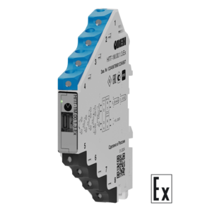

    НПТ-1М.Ex – активный барьер искрозащиты для термопар, термосопротивлений, потенциометров и сопротивлений, преобразующий их сигналы в унифицированные сигналы тока и напряжения: 4…20 мА, 0…20 мА, 0…5 мА, 0…10 В, 0…5 В, 2…10 В.
    Применяется в системах регулирования, сигнализации и аварийной защиты на взрывопожароопасных участках, где присутствуют взрывоопасные смеси газов или паров (Ga), легковоспламеняющиеся и взрывчатые вещества типа пыли и порошка (Da), а также на рудничных шахтах с присутствием метана (Ма).
    Благодаря наличию гальванической развязки не требуется заземление, а надежность системы и «помехоустойчивость» повышается.
    НПТ-1М.Ех имеет маркировки взрывозащиты [Ex ia Ma] I, [Ex ia Ga] IIC, [Ex ia Da] IIIC.
    Является средством измерения.
    Межповерочный интервал 5 лет.
