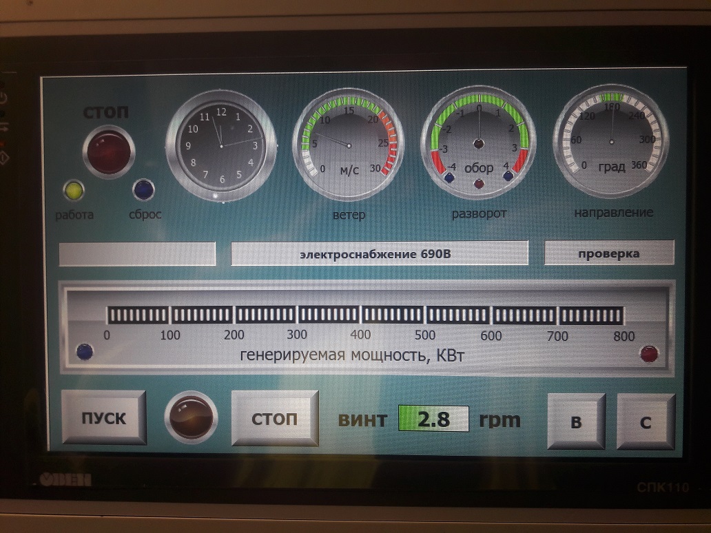

    Компанией ООО «Эльстар Винд» после трех лет простоя была восстановлена ветроэнергетическая установка в п. Куликово (Калининградская обл.).
    • Полностью заменены кабельные линии, система управления, силовые коммутационные устройства.
    • Система управления построена на базе оборудования ОВЕН: базовый контроллер СПК110 и модули ввода вывода с Ethernet.
    • Система управления осуществляет диагностику и контроль работы оборудования. Мониторинг работы осуществляется через OwenCloud.
    События контролируемые через облачный сервис OwenCloud:
    •  метеоусловия работы ВЭУ;
    •  наличие связи с ВЭУ.
