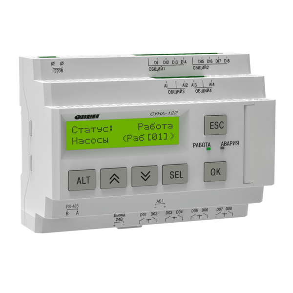

  • СУНА-122 контроллер для каскадного управления насосами совместно с преобразователем частоты
    Гарантия 10 лет
    Гарантия 10 лет
    Интерфейс USB Device
    Аналоговые входы
    Дискретные входные сигналы
    4...20 мА
    Релейные выходы
    Измерение давления
    Измерение уровня
    18 415,90 ₽

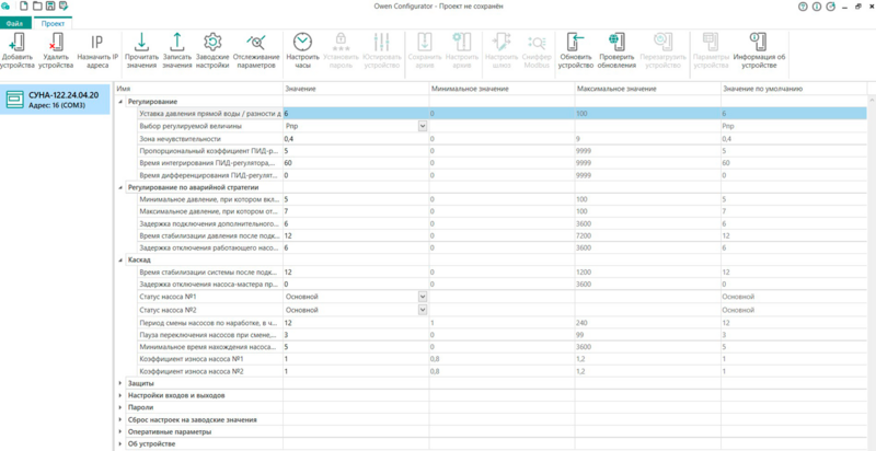

    Конфигурирование контроллера для каскадного управления насосами с ПК
    Контроллер СУНА-122 можно настроить как с панели прибора, так и с использованием ПК в Owen Configurator. Подключение прибора осуществляется с помощью кабеля miniUSB. Конфигуратор позволяет обновлять встроенное ПО контроллера, записывать и читать значения параметров. Готовую конфигурацию можно сохранить на ПК и дублировать ее в другие аналогичные контроллеры при необходимости.

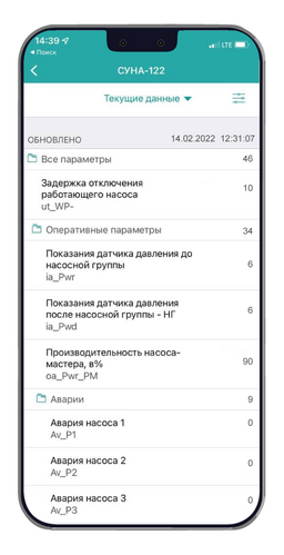

    Удаленный мониторинг работы контроллера для каскадного управления насосами со смартфона
    При работе с OwenСloud удаленный контроль и управление системой в реальном времени можно осуществлять, как с компьютера, так и со смартфона. При использовании приложения доступны текущие данные с прибора, представлена возможность записи параметров, можно увидеть историю предшествующих команд, посмотреть графики и получить уведомление в случае аварии.
