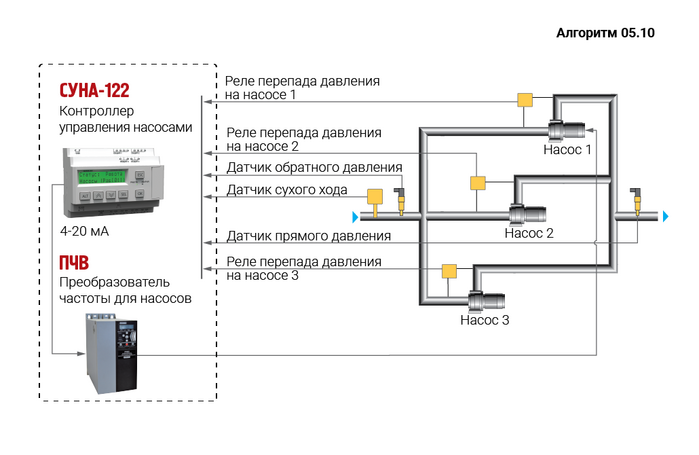

    05.10
    Регулирование давления (3 насоса) по аналоговому датчику давления
    1 частотный преобразователь, постоянный мастер без чередования
    Регулирования давления тремя насосами в режиме постоянного мастера без чередования

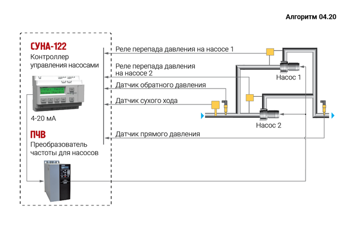

    04.20
    Регулирование давления (2 насоса) по аналоговому датчику давления
    1 частотный преобразователь, постоянный мастер с чередованием по времени наработки каждого насоса
    Регулирование давления двумя насосами в режиме постоянного мастера с чередованием по времени наработки

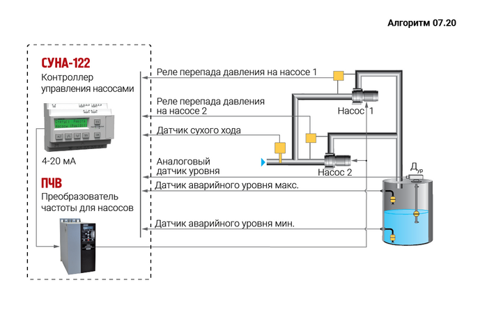

    07.20
    Регулирование уровня (2 насоса) по аналоговому датчику уровня
    Регулирование уровня двумя насосами в режиме постоянного мастера с чередованием по времени наработки
