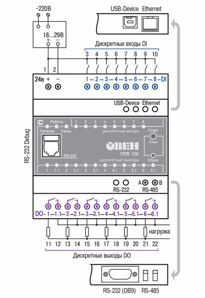

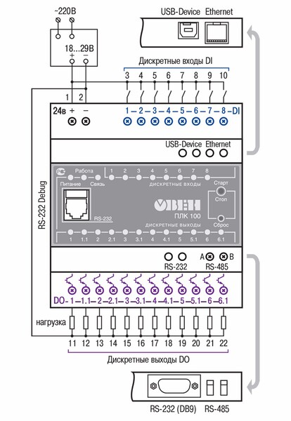

    Схема подключения ОВЕН ПЛК100-24.К
    Схема подключения ОВЕН ПЛК100-24.Р

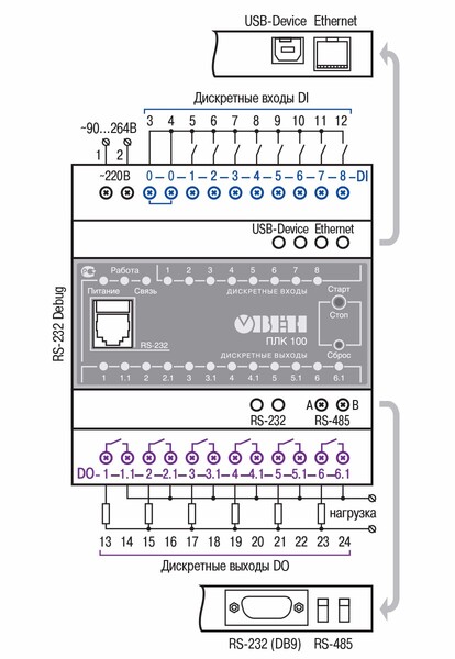

    Схема подключения ОВЕН ПЛК100-220.Р

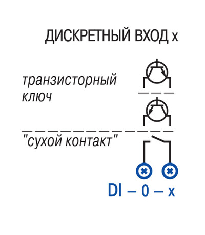

    Схема подключения дискретных входов ПЛК100

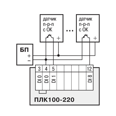

    ПЛК100-220, датчик n-p-n типа

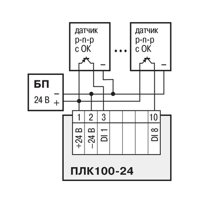

    ПЛК100-24, датчик p-n-p типа

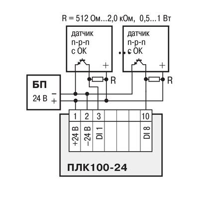

    ПЛК100-24, датчик n-p-n типа
    Примечание.
    Для подключения к ПЛК100-24 датчиков n-p-n по схеме «с общим минусом» рекомендуется использовать дополнительно устройство ОВЕН ПДИМ-8.
