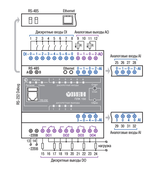

    Схема подключения ОВЕН ПЛК150-220

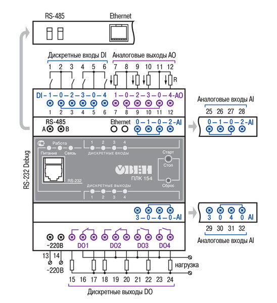

    Схема подключения ОВЕН ПЛК154-220
    Примечание.
    Нагрузочное сопротивление аналогового выхода ПЛК150:
    • R ≤ 900 Ом при выходном сигнале «ток 4...20 мА»,
    • R > 2 кОм при выходном сигнале «напряжение 0...10 В».
    Подключение внешнего блока питания для аналоговых выходов не требуется, блок питания встроен в контроллер.

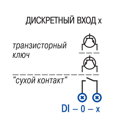

    Схема подключения датчиков к дискретным входам ПЛК150

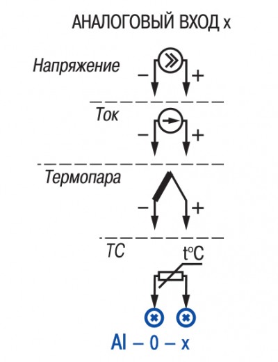

    Схема подключения датчиков к аналоговым входам ПЛК150

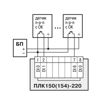

    Схема подключения к ПЛК150 дискретных датчиков с полупроводниковым выходным каскадом
