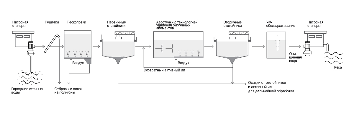

    В хозяйстве каждого городского водоканала эксплуатируется множество ёмкостей для приёма и обработки сточных вод жилых районов и промышленных предприятий: песколовки, первичные отстойники, резервуары канализационных насосных станций, аэротенки, вторичные отстойники и обеззараживатели. Во всех этих ёмкостях необходим непрерывный контроль уровня: переполнение в любой из них нарушает технологический процесс, увеличивает риск аварий и загрязнений, создает санитарно‑эпидемиологические и экологические последствия. Обеспечить безопасность персонала, сохранить рабочие режимы очистных сооружений и предотвратить чрезвычайные ситуации могут только надежные уровнемеры.
    Схема очистки городских стоков

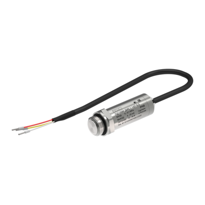

    Идеальным решением для таких применений является уровнемер от компании ОВЕН модель ПД100И-147 с мембраной сенсора, расположенной на торце датчика.
    Применение ОВЕН ПД100И-147
    Малогабаритный уровнемер ПД100И-147 представляет собой преобразователь уровня с выходным сигналом 4…20 мА, торцевой мембраной из нержавеющей стали и встроенным гидрометрическим кабелем. Сенсор датчика вварен в штуцер лазерной сваркой, плата нормирующего преобразователя покрыта герметиком, что обеспечивает его пылевлагозащиту IP68.
    Уровнемер ОВЕН ПД100И-147
