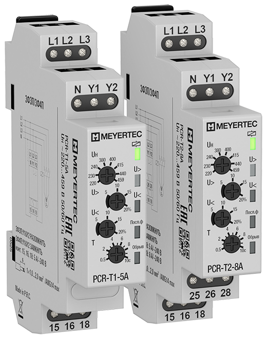

    Реле контроля фаз MEYERTEC PCR

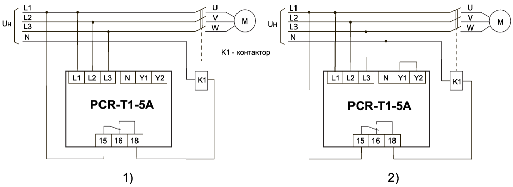

    Схема подключения реле модификации PCR-T1-5A
    1) ЗФ3П (3 фазы, 3 провода, 3-проводная схема подключения) – без контроля нейтрали (L1, L2, L3)
    2) 3Ф4П (3 фазы, 4 провода, 4-проводная схема подключения) – с контролем нейтрали (L1, L2, L3, N)

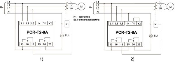

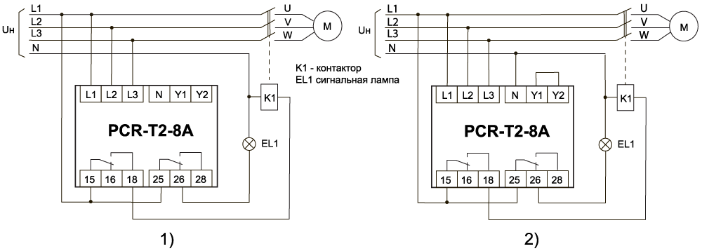

    Схема подключения реле модификации PCR-T2-8A

    Технические характеристики MEYERTEC PCR
    Параметр Значение
    Номинальное напряжение сети 220–459 В
    Диапазон частот 47–63 Гц
    Тип контактных групп 1 или 2 SPDT
    Время задержки срабатывания 0,5–10 с, регулируемое
    Индикация Светодиодная по типу аварии

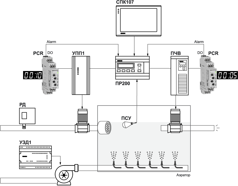

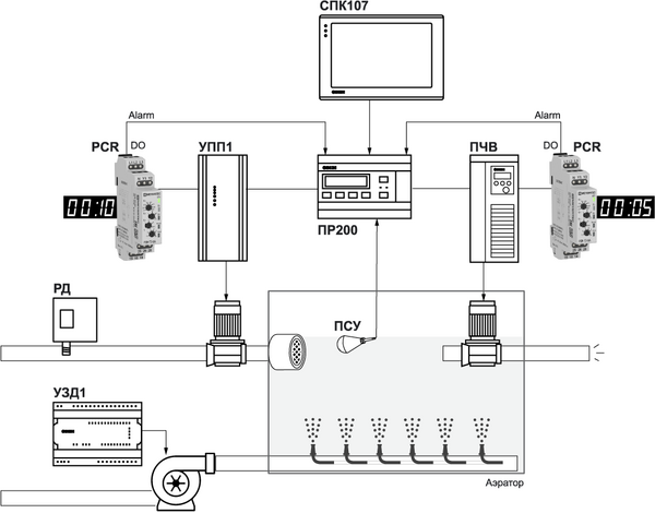

    Интеграция реле с оборудованием ОВЕН
    Реле MEYERTEC PCR совместимо с такими промышленными контроллерами ОВЕН, как ТРМ1032, ТРМ1033, СУНА, ВЬЮГА-1, а также с частотными преобразователями ОВЕН ПЧВ. Реле обеспечивает аппаратную защиту нагрузки, предохраняя привод от повреждений при авариях в сети и повышая общую отказоустойчивость системы. Задачи алгоритмического управления решаются контроллером.
    Интеграция MEYERTEC PCR с оборудованием ОВЕН
