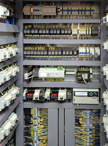

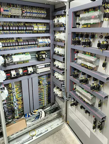

    Щит управления на базе оборудования ОВЕН в котельной

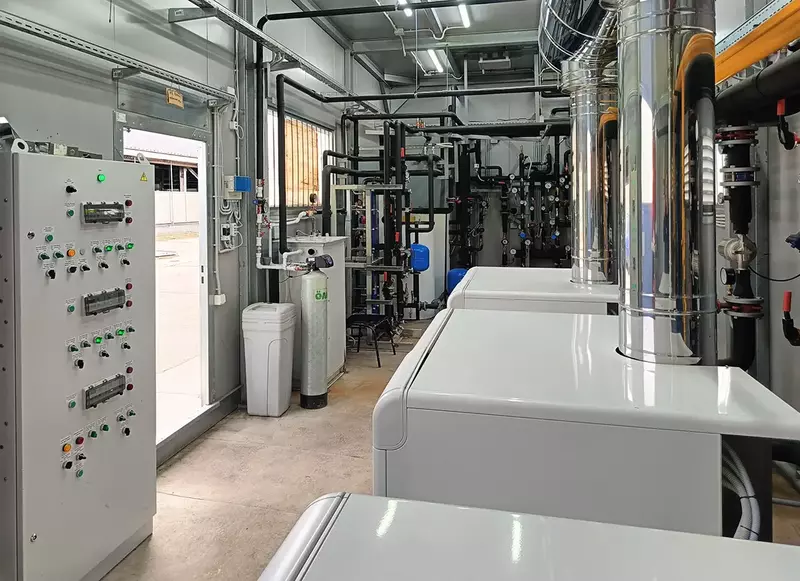

    Продукция ОВЕН в проекте по автоматизации блочной котельной
    Вы использовали продукцию ОВЕН в проекте по автоматизации блочной котельной около села Мансурово Курской области. Расскажите о нем подробнее.
    К.Р.: Для нас это был довольно сложный по реализации проект: очень много насосных групп, три котла в каскаде и слишком мало места под шкаф автоматизации... Перед нами стояла задача автоматизировать блочную котельную для обогрева животноводческого комплекса. Основной проблемой стало то, что котельная находилась посреди жестко армированного бетонного поля толщиной в десятки сантиметров, поэтому все трубопроводы, включая линии подачи холодной воды и дренажа, идут по воздуху трубами малого диаметра.
    Классическое решение – контроль работы насосов по перепаду –оказалось неприменимо, потому что если трасса перемерзнет, то перепад на насосе будет присутствовать, а протока не будет. Поэтому в линиях обратных трубопроводов были запроектированы механические счетчики с импульсным выходом, сигналы которых заведены на программируемое реле ПР205, в котором они преобразовывались в значение текущего расхода и далее в виде дискретного сигнала передавали имитацию сигнала перепада на контроллеры управления контурами на базе ТРМ1032М.
    Для управления котлами на этом объекте использовались разновидности контроллера КТР-121: КТР-121.01.10 и КТР-121.02.43. Которые также обслуживают контуры со смесительными клапанами – отопления и теплого пола. На остальные контуры мы поставили контроллеры ТРМ1032М-02 и ТРМ1032М-12, позволяющие управлять одновременно тремя контурными ветками.
    Дополнительно ОВЕН ПР205 использовалось для контроля температуры в радиаторной группе чугунных атмосферных котлов (они склонны к разморозке из-за естественной тяги в отключенном состоянии) и на линиях обратных трубопроводов. В случае, если температура в любой из контролируемых точек упадет ниже 2 градусов, система выдаст аварийное уведомление, которое посредством СМС будет отправлено персоналу. А для защиты котла включится насос, подающий теплую воду из котлового контура.
    В процессе настройки у нас появились некоторые вопросы по работе ТРМ1032М-02, но так как я постоянно участвую в бета-тестированиях ОВЕН, то всю необходимую информацию сразу передал менеджеру компании. Насколько я понимаю, сейчас эти нюансы производителем прорабатываются.
