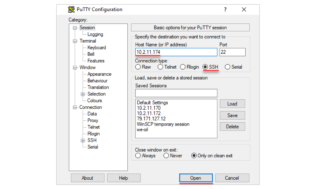

    Наиболее простой способ работы с API в контроллерах ОВЕН с ОС Linux– это использование утилиты curl. Для знакомства с утилитой и отладки ее вызовов следует подключиться к терминалу контроллера. Для этого загрузите, установите и запустите утилиту Putty.
    Выберите протокол SSH, введите IP-адрес вашего контроллера (в примере у нашего контроллера IP-адрес = 10.2.11.174; у вас он будет своим) и нажмите кнопку Open.
    Появится окно терминала с запросом логина. Введите root и нажмите Enter. После этого появится запрос на ввод пароля. Пароль по умолчанию – owen. Введите пароль (обратите внимание, что вводимые символы в этом случае не будут отображаться) и нажмите Enter. Если вы меняли пароль в конфигураторе контроллера – то вводите свой пароль вместо owen.
    После корректного ввода логина и пароля появится логотип ОВЕН и приглашение к вводу команд.

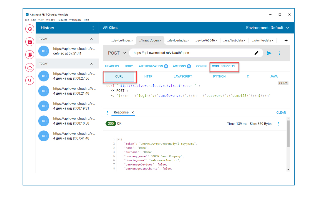

    Curl – это утилита командной строки, которая поддерживает отправку запросов по различным протоколам обмена – HTTP(S), FTP(S) и др. Нам нужно отправлять HTTP-запросы. В принципе, можно открыть документацию на утилиту и найти в ней нужные примеры. Но на начальном этапе проще вернуться к Advanced Rest Client. Давайте сформируем в нем запрос на получение токена (auth/open):
    Теперь перейдем на вкладку CODE SNIPPETS. На этой вкладке сгенерированы примеры кода на различных языках программирования для нашего запроса – JavaScript, Python, C и Java. Вы можете использовать их в своих приложениях. Кроме того, на вкладке есть пример и для curl.
    В примере используютcя специальные символы – «\» (перенос строки запроса) и «\r\n» (переход на новую строку в теле запроса). В терминале такие символы будут восприняты некорректно – поэтому немного отредактируем пример, убрав их, а также заменим кавычки, обрамляющие тело запроса, с двойных на одиночные (это связано с особенностями реализации curl для Linux):

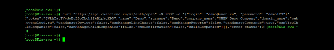

    curl "https://api.owencloud.ru/v1/auth/open" -X POST -d '{"login": "demo@owen.ru", "password": "demo123"}'
    Выполним этот запрос в терминале контроллера.
    В ответ получим токен:

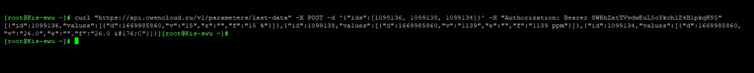

    Чтение значений параметров
    Теперь выполним запрос на чтение параметров, используя полученный нами токен. Принцип формирования запроса описан в первой части статьи. Напомним, что нужно добавить заголовок типа Authorization, в котором ввести Bearer ваш_токен (например, Bearer 8WRhZatTVvdwEuL5oYkchlZ4B1pkqK95; у вас токен будет своим), а в теле запроса указать идентификаторы параметров.
    Как и в прошлом пункте – потребуется убрать специальные символы и заменить кавычки вокруг тела запроса с двойных на одиночные.
    curl "https://api.owencloud.ru/v1/parameters/last-data" -X POST -d '{"ids":[1099136, 1099138, 1099134]}' -H "Authorization: Bearer 8WRhZatTVvdwEuL5oYkchlZ4B1pkqK95"
    Ответ на запрос будет выглядеть следующим образом:

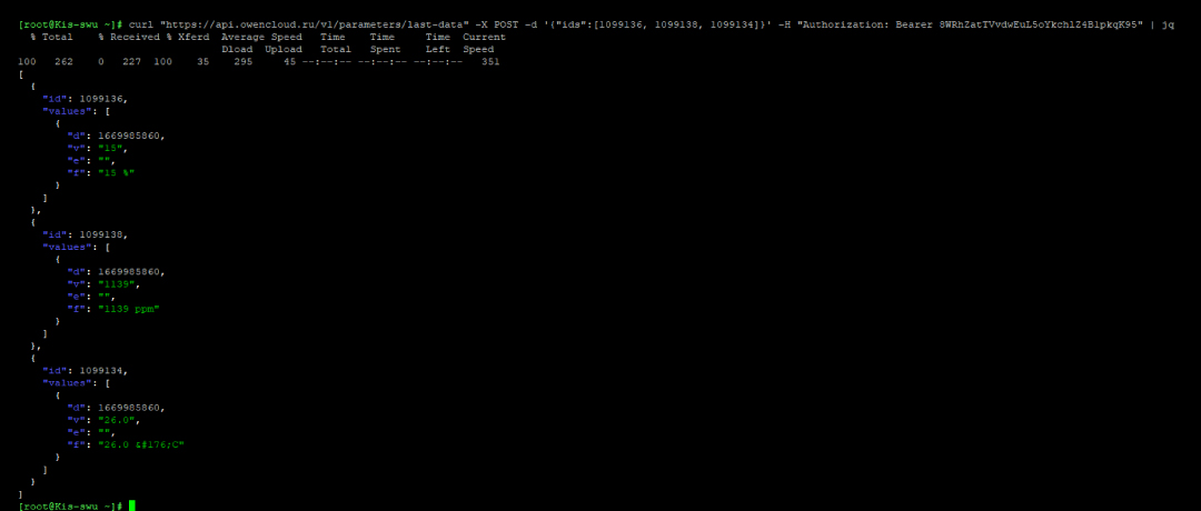

    Даже в процессе отладки работать с таким выводом неудобно. Чтобы сделать его более читабельным – воспользуемся утилитой jq.
    Утилита jq
    Утилита jq представляет собой парсер для формата JSON. Именно в этом формате облако возвращает ответы на запросы к API. Для начала просто обработаем вывод команды curl с помощью jq – для этого добавим в конец предыдущей команды вертикальную черту и напишем после нее jq. Вертикальная черта означает создание конвейера – последовательного вызова утилит с перенаправлением потока ввода-вывода. В нашем случае вывод утилиты curl будет подан на вход утилиты jq.
    curl "https://api.owencloud.ru/v1/parameters/last-data" -X POST -d '{"ids":[1099136, 1099138, 1099134]}' -H "Authorization: Bearer 8WRhZatTVvdwEuL5oYkchlZ4B1pkqK95" | jq
    Вот что мы увидим в терминале:

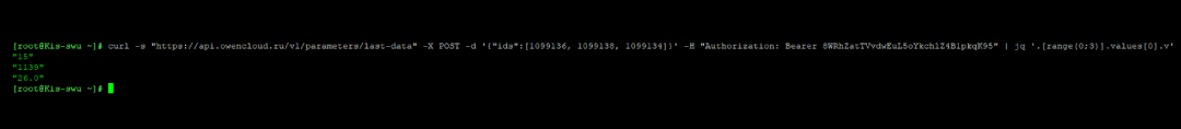

    С отформатированными подобным образом данными работать гораздо проще. Но заметим, что теперь в начале появилось несколько строк со статистикой выполнения запроса (total, received и т. д.). Чтобы убрать их – достаточно вызывать curl с ключом -s (silent; «тихий» вывод без отображения статистики).
    curl -s "https://api.owencloud.ru/v1/parameters/last-data" -X POST -d '{"ids":[1099136, 1099138, 1099134]}' -H "Authorization: Bearer 8WRhZatTVvdwEuL5oYkchlZ4B1pkqK95" | jq

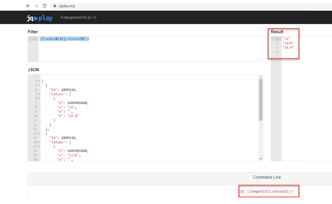

    Предположим, что нас интересуют исключительно значения параметров, и мы хотим увидеть в выводе только их. Для этого нужно передать jq правильный фильтр. Чтобы сформировать его – потребуется ознакомиться с документацией на утилиту. Знакомство упростит сайт jqplay.org, который представляет собой «песочницу» для изучения jq. Откройте сайт и скопируйте в окно JSON вывод последней команды (без статистики), а в поле Filter экспериментируйте с фильтрами, ориентируясь на документацию.
    В результате можно, например, подобрать вот такой фильтр:
    .[range(0;3)].values[0].v
    Объяснить его можно так: ответ на запрос возвращается в виде массива, в котором каждый элемент описывает один параметр. Мы работаем с элементами этого массива, начиная с нулевого и заканчивая вторым (первый аргумент функции range, определяющий индекс начального элемента обрабатываемого массива, является инклюзивным, а второй, определяющий конечный индекс массива – эксклюзивным, то есть не попадает в диапазон), обращаясь к записи values (она содержит значения параметра в различных форматах), в котором есть поле v («численное» значение без единиц измерения). Values представляет собой массив из одной записи, поэтому доступ к нему осуществляется по индексу 0 (справедливый вопрос – зачем возвращать информацию в виде массива из одного элемента, а не просто в виде записи? Дело в том, что это позволяет обеспечить согласованность с другими методами API – в частности, методами чтения истории значений параметров, в которых, соответственно, история значений возвращается в виде массива).
    Внизу страницы отобразится готовый пример вызова утилиты с нужным фильтром:
    Добавим его в наш предыдущий запрос:
    curl -s "https://api.owencloud.ru/v1/parameters/last-data" -X POST -d '{"ids":[1099136, 1099138, 1099134]}' -H "Authorization: Bearer 8WRhZatTVvdwEuL5oYkchlZ4B1pkqK95" | jq '.[range(0;3)].values[0].v'
    Теперь в выводе мы получим только интересующую нас информацию:
