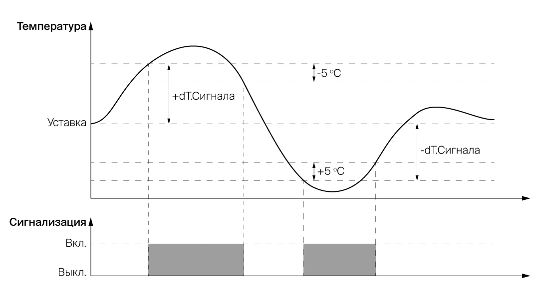

    Параметр dT.Сигнал для защиты контура отопления
    dT.Сигнал – основной параметр, который отвечает за защиту контура. Он определяет дельту сигнализации о выходе температуры контура из допустимого диапазона и сообщает о перегреве или недогреве. Если температура выходит за границы, заданные в dT.Сигнал, система продолжает работать с фиксацией сигнализации до тех пор, пока температура не вернется в допустимый диапазон.
    Для срабатывания сигнализации необходимо, чтобы температура контура превысила значение перегрева или опустилась ниже значения недогрева. Значение перегрева соответствует: Уставка + dT.Сигнал, а недогрева: Уставка – dT.Сигнал. Если значение dT.Сигнал установлено равным 0, функция сигнализации отключается.
    Работа сигнализации по температуре теплоносителя
    Схема работы сигнализации по температуре теплоносителя
    На рисунке показана схема работы сигнализации по температуре теплоносителя. Важно понимать, как реагирует система на изменение температуры:
    При превышении установленной температуры более, чем на dT.Сигнал, включается сигнализация перегрева.
    При снижении температуры ниже установленного порога на 5 градусов от значения dT.Сигнал сигнализация отключается.
    Сигнализация по недогреву работает аналогично, но с точностью до наоборот.
