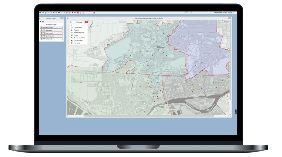

    • Не было сводного дашборда и централизованной информации о состоянии объектов.

    АО «Теплокоммунэнерго» снабжает теплом жилые дома г. Ростов-на-Дону, школы и больницы. Объем теплоснабжения большой: например, одной котельной отапливается целый район Сельмаш. Когда случались аварии, из-за медленного реагирования теплоснабжение многих участков прерывалось на ощутимое количество времени.Поэтому перед компанией «КОВиКОМ» стояла следующая задача: обеспечить объекты АО «Теплокоммунэнерго» системой диспетчеризации, которая позволила бы удаленно контролировать как состояние всей сети, так и каждого объекта по отдельности.

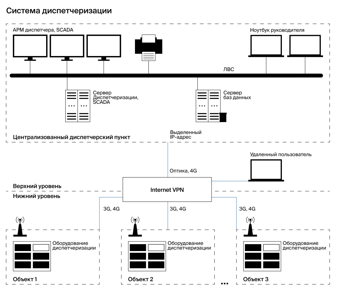

    Для решения задач АО «Теплокоммунэнерго» была разработана модификация шкафа диспетчеризации на базе программируемого реле ПР103.
    ПР103 – это программируемое реле ОВЕН с интерфейсом Ethernet на борту. Оно предназначено для управления вентиляцией, отоплением, насосными группами и другим оборудованием. Наличие Ethernet позволяет интегрировать прибор в распределенные системы, реализовать удаленный контроль и управление оборудованием с помощью сервиса OwenCloud. В ПР103 может быть до двух интерфейсов RS-485 на борту для передачи данных на верхний уровень.

    Компания решила перейти на внешние котлы, которым была нужна диспетчеризация. Как и в случае с «Теплокоммунэнерго», «КОВиКОМ» использовал для этого программируемое реле ПР103 имодули ввода/вывода.
    В системе управления было задействовано следующее оборудование ОВЕН:
    • Термопреобразователи сопротивления ДТС – 6шт.
    • Датчики давления ПД100 – 6шт.
    • Программируемое реле ПР103 – 1 шт.
    • Модуль расширения входов-выходов ПРМ – 1 шт.
    • Шлюз для доступа к OwenCloud ПЕ210 – 1шт.
    • Модуль аналогового ввода МВ110.8А – 1шт.
    • Модуль скоростного аналогового ввода МВ110.8АС – 1шт.
    • Модуль дискретного ввода МВ110.16ДН – 1шт.
    Данныйперечень оборудованиясписок приведен на 1 объект, а всего таких объектов 28.

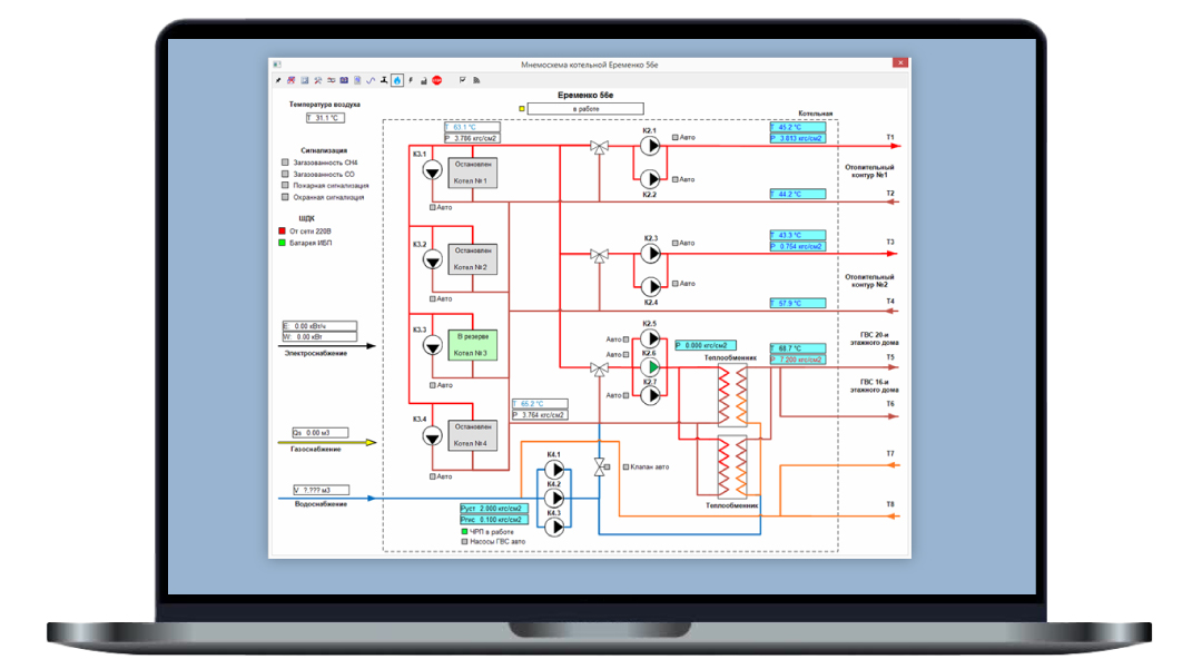

    Поскольку мониторинг ведется непрерывно, система диспетчеризации позволяет отследить, в какой момент и какое именно оборудование вышло из строя и оперативно устранить первопричину поломки. Таким образом, диспетчеризация сокращает объем работы персонала. Аварийной бригаде доступны графики и историческая информация о функционировании объекта и инциденте. Это позволяет решать проблему точечно, без проверки всего оборудования. Отслеживание проблем также помогает своевременно проводить профилактические работы, чтобы избежать затрат на ликвидацию поломок в будущем.
