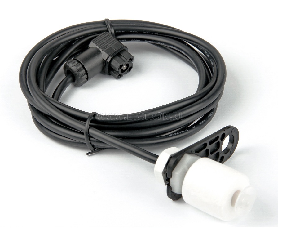

Название:	Датчик уровня с кабелем 2 м Etatron SSO0000402.jpg
ID:	88401 такого типа датчики уровня предлагаются производителями насосов-дозаторов. Крепятся скобой либо на всасывающей трубке насоса, либо на направляющем прутке-трубке потребителя. Можно выставить нужный уровень, при необходимости передвинуть. Если надо 2-3-4 точки, то берется соответственно 2-3-4 таких датчика. Один типоразмер закрывает почти все применения. А ОВЕН предлагает десятки типоразмеров в виде палки фиксированной длины, переставить уровни срабатывания на которой невозможно, сама палка большая-материалоемкая-дорогая, а при больших длинах еще иногда и упирается в потолок при попытке установить её в емкость или вынуть.

    инверсия контакта на таком датчике обеспечивается установкой его "вверх ногами".
    Ну речь наверное про стойкий к агрессивной среде. Следовательно кабель должен быть снаружи ёмкости. В этом вся проблема я думаю...
  7. #7
    По умолчанию
    Добрый день ! Имеет место быть, но - цитата по документации производителя: "Датчик уровня с пластиной крепления, предназначенной для подсоединения к клапану забора, который входит в комплект поставки насоса. Вес клапана забора позволяет установить датчик уровня в правильное положение в емкости. Длина кабеля - 2 м. Рабочая температура до 50 °C'. Наш датчик значительно превосходит по максимальной рабочей температуре, длину вывода кабеля можете заказать от 1 до 120 м. Ассортимент типоразмеров сборных датчиков позволяет заказать кастомное решение с нужной длиной штока и уровнями.
