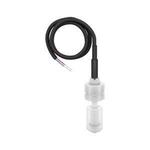

    Поплавковый датчик уровня ПДУ-П предназначен для контроля (сигнализации) уровня химически агрессивных жидкостей путем замыкания (размыкания) геркона магнитным полем магнита, встроенного в перемещающийся по высоте поплавок.
    Датчик применяется для сигнализации от 1 до 3 уровней уровня жидкостей, совместимых по своему химическому составу с материалами PVDF, PFA, FFKM.
    Устройства поставляется в следующих вариантах:
    • Резьбовые подключения к процессу: М16 (ПДУ-П.1.50.х.М16-х), М26×1,5 , G1, G1½ , G2.
    • Длиной штока от 50 до 3000 мм.
    Устройство рассчитано на работу в диапазоне температур от -20 до +125 °С.
    ПДУ-П найдет широкое применение в химической промышленности (кислоты, основания); пищевой (уксус, молочная кислота, пиво, лимонная кислота); добывающей (нефть, масло, смазочные материалы), а также в водоподготовке (хлорированная вода, гидрохлорид натрия, реагенты).
    Для подключения к АСУ ТП датчики ОВЕН ПДУ-П снабжены силиконовым кабелем AWG 24 длиной от 1 до 120 метров или разъемом DIN 43650 А.
