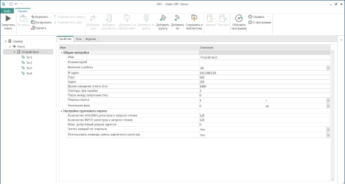

    Добрый день.

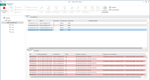

    Пытаюсь настроить ПЛК200 как ModbusTCP slave устройство и прочитать/записать на него тэги.
    Ничего не получается. В чем может быть проблема?
  2. #2
    По умолчанию
    Регистры не 4..5, 32.. , а 0, 1, 2 и т.д.
    Кроме того надо быть внимательным, если установили галочку "объединить области... ".
    А 4..5 и 32... Это внутренние имена в плк, которые к адресации модбас не имеют никакого отношения.

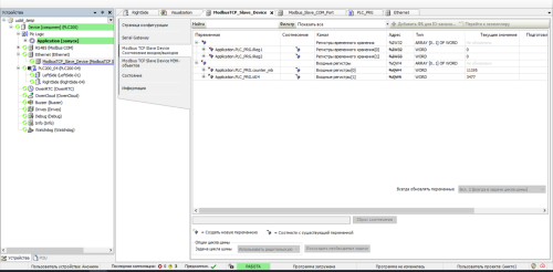

    Такой вопрос.
    Обязательно ли регистры должны идти "сплошняком" (без разрывов в адресации)?
    А то заказчик выслал карту, а там 10 переменных размазаны на область в 100 регистров.

    В стандартном компоненте Modbus TCP Slave Device под регистры слэйва выделяется неразрывное пространство адресов. Но вы можете, например, выделить 100 регистров, а использовать из них только нужные вам 10.

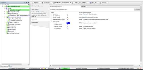

    Здравствуйте. Может немного не по теме. Можно ли создать на одном контроллере два TCPSlave компонента с помощью библиотеки OwenCommunication?

    Да, можно.
