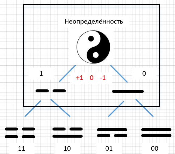

    Сейчас хочу показать небольшой фокус, который показывает что двоичная логика на самом деле является троичной
    Если следовать И - ЦЗИН, то в начале всего лежит НЕОПРЕДЕЛЁННОСТЬ, которая разделяется на две составляющие ИНЬ и ЯН
    То есть 1 и 0 обладают изначальным состоянием - философия однако.
