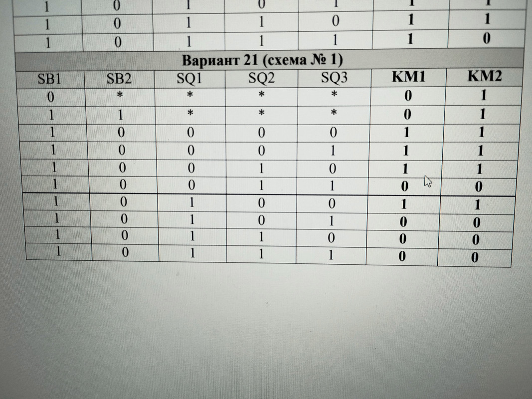

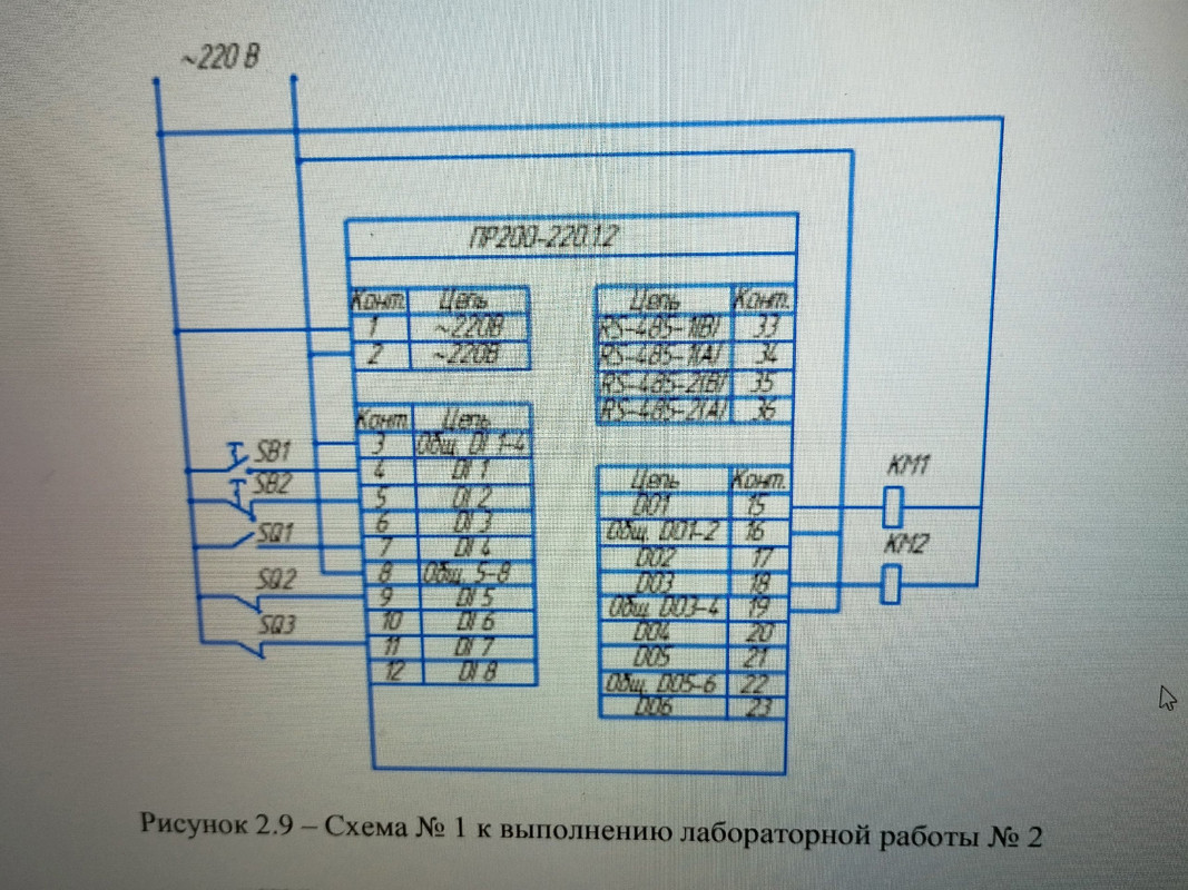

    Добрый день.На днях сдаю зачет по микропроцессорной технике. Осталась одна работа, для получения зачета.Помогите ее выполнить.Нужно составить схему используя И, ИЛИ, НЕ. ПР200-220.2(24).Х.ХХХХ. Заранее благодарю.

    Очень похоже, что препод поимел и всех выложивших программу ))) По заданию кнопки SB2 и переключатели SQ1 и SQ3 нормально замкнутые. И программы работать не будут, точнее будут, но неправильно.
