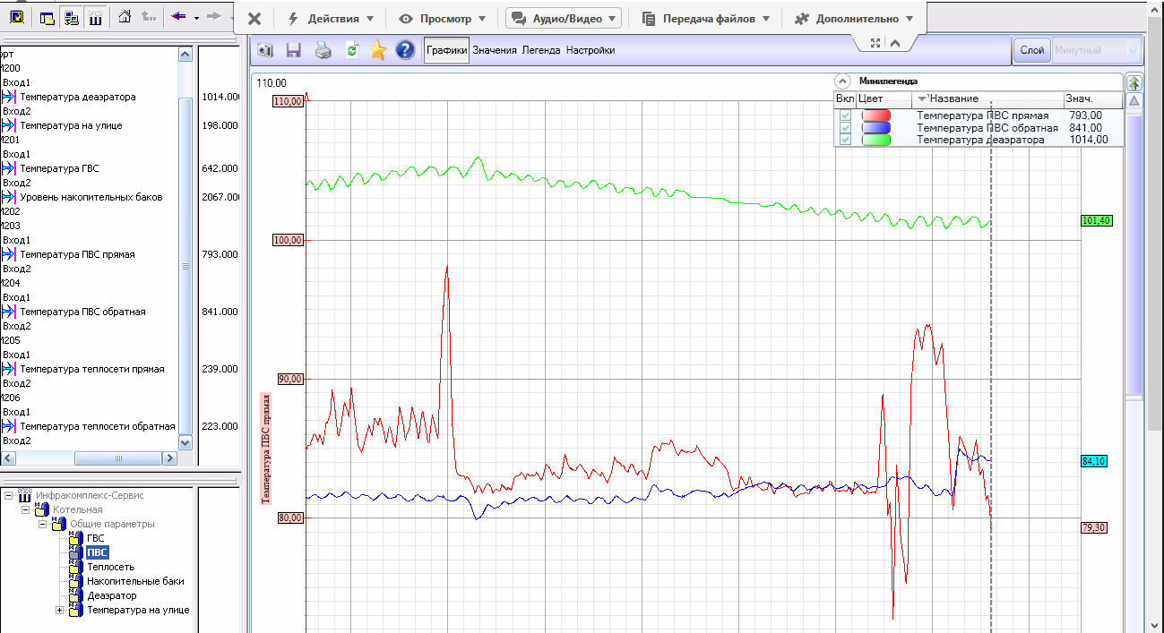

    Аналогичная задача: есть 6 ТРМов с RS-485, данные архивируются на МСД. Заказчику нужен "Самописец", таблицы с МСД ему неудобно. Т.е. нужен график по 6 каналам с возможностью просмотра архива по суткам опять же в виде графика. Если бы просто график нарисовать - СПК, но тут нужно выводить архив в виде графика, а СПК вроде это не умел... Что использовать?
    Можно в экселе несколькими щелчками мышки график нарисовать, в мастерскаде вообще всё само рисуется, только посмотреть нужно!!!
