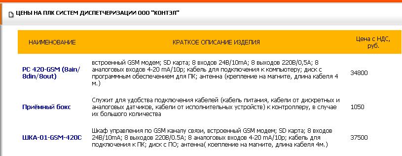

    Зачем толкать человека городить огород: ПЛК150+ПМ, чтобы реализовать продукцию "Овен"? Эта связка требует:
    1. освоения кучи информации по Кодесис, ПЛК, ПМ, Мастерскаде(мало?) Либо нанять спеца.
    2. познать все прелести сырого ПЛК-150 с его глюками и капризами в работе. ПМ01 не юзал(использую MC-35i), но думаю, бубен для танцев понадобиться.
    Есть готовый прибор: РС-420.
    Модератору: реклама? нет! В данной ситуации Вы как волк в "Красной шапочке" ради сомнительных коммерческих успехов, указываете на длинную тропинку, хотя есть короткая.

    Вы забыли сказать про цену.Нажмите на изображение для увеличения.
