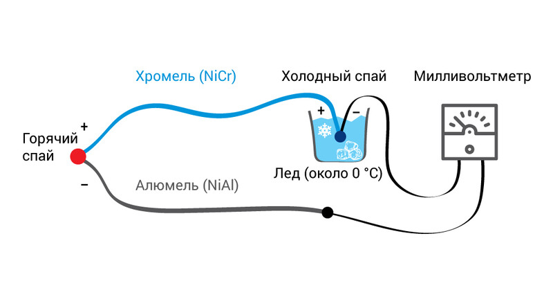

    В общем случае термопара представляет собой два термоэлектрода из различных металлов, спаянных между собой. Один спай – «рабочий» – помещают в измеряемую среду, другой – «холодный» – должен находиться при температуре 0 °С. Если температуры спаев не равны, то в цепи термопары возникает ЭДС, прямо пропорциональная разности этих температур. Рабочий спай защищается от прямого соприкосновения со средой защитной арматурой.
    Общие сведения о термопарах
    В современных АСУ ТП нет необходимости поддерживать холодный спай при 0 ⁰С – поправку на его температуру рассчитывает вторичный прибор, к которому подключена термопара.

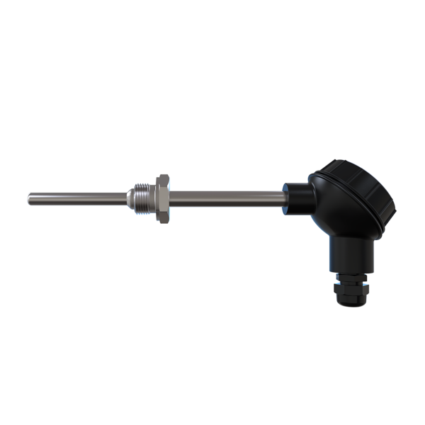

    Также такие термопары играют роль сенсоров в более конструктивно сложных моделях датчиков. Проволочный измерительный узел (УИ) помещается внутрь защитной арматуры из различных сталей, а пространство между УИ и арматурой заполняется кварцевым песком. Подобные исполнения имеют термопреобразователи с кабельным выводом ДТПХхх4 и с коммутационной головкой ДТПХхх5.
    ДТПХ054
    ДТПХ065

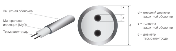

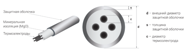

    КТМС – Кабель Термопарный с Минеральной изоляцией в Стальной оболочке. Конструктивно КТМС состоит из гибкой металлической трубки, в которую помещены термоэлектроды (см. рис.). Пространство между термоэлектродами и стальной жаростойкой оболочкой заполнено плотной дисперсной минеральной изоляцией – оксидом магния.
    Кабельная термопара с одной парой термоэлектродов
    Кабельная термопара с двумя парами термоэлектродов
    Справочная таблица размеров КТМС
    Параметр
    Наружный диаметр защитной оболочки, d, мм
    1,5
    4,5
    Количество термоэлектродов
    Диаметр термоэлектродов C, мм
    0,25
    0,36
    0,49
    0,46
    0,74
    0,73
    Толщина защитной оболочки, S, мм
    0,18
    0,22
    0,35
    0,33
    0,51
    0,51

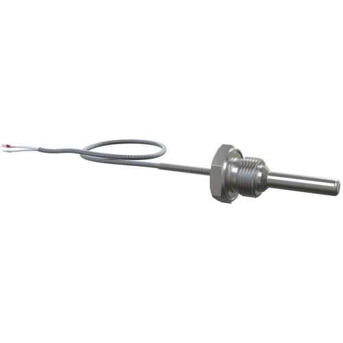

    Термопары с кабельным выводом (модели ХХ4)
    Модификации с кабельным выводом ХХ4 - универсальные конструктивные исполнения датчиков для измерения температуры в труднодоступных местах, печах, прессах, для применения в пищевой промышленности и т.п. Рекомендуются на замену моделей 011, 021, 031.
    Монтажную часть датчиков можно изгибать.

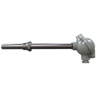

    Термопары с коммутационной головкой (модели ХХ5) Модификации с коммутационной головкой ХХ5 предназначены для измерения температуры быстропротекающих процессов. Рекомендуются к использованию при производстве строительных материалов, в металлургии, нефтегазовой отрасли. Монтажную часть датчиков можно изгибать.
    Высокотемпературные термопары (модели ХХ5) Модульные высокотемпературные и химически стойкие термопары имеют разборную конструкцию. Вставка из КТМС устанавливается в чехлы из жаростойких сталей и сплавов (ХН45Ю, 15Х25Т) или керамики (корунд). Широко применяются в металлургической и фарфорово-фаянсовой промышленностях, при обжиге кирпича, измерении температуры дымовых газов и т.п.
