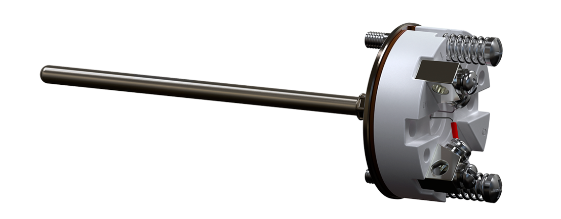

    Бескорпусные термопары на основе КТМС (термопарные вставки) модификации 041…101 служат для измерения жидких, твердых и газообразных сред, не агрессивных к оболочке датчика. Модели 061…101 могут работать как в качестве самостоятельных датчиков температуры, так и служить вставками в высокотемпературные модульные термопары ДТПХхх5 (мод. 125…165, 225).
    При выходе из строя измерительного узла высокотемпературного датчика (например, ДТПК125), но при удовлетворительном состоянии защитной арматуры (корунда или жаростойкой стали) нет необходимости приобретать новый датчик. Достаточно приобрести термопарную вставку взамен вышедшей из строя и самостоятельно заменить измерительный узел.
