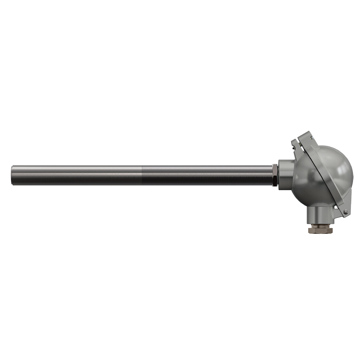

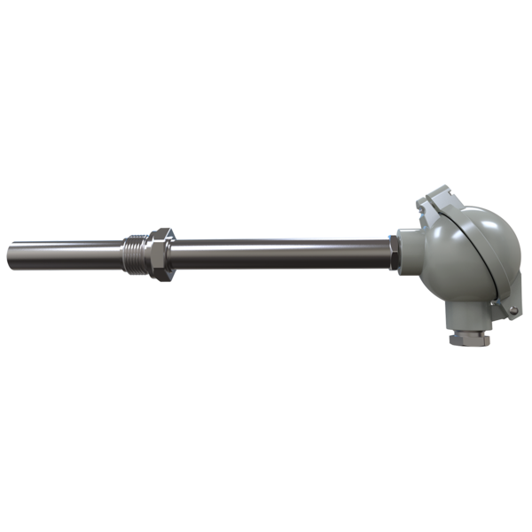

    Термоэлектрические преобразователи на основе КТМС (кабельные) предназначены для измерения температур от -40 до +600…1250 °С в зависимости от конструктивного исполнения и типа термопары.
    Описание и устройство КТМС приведено в Справочной информации по термопарам.
    Типы термопар ОВЕН на основе КТМС по ГОСТ 8.585-2001:
    • хромель-копель ТХК (L). Термопары обладают высокой стабильностью при температурах до 600 °С;
    • хромель-алюмель ТХА (K). Термопары отличаются стойкостью к окислению при высоких температурах до 1100 °С;
    • железо-константан ТЖК (J). Универсальные термопары для измерения температур от -40 до +750 °С;
    • нихросил-нисил ТНН (N). Имеют высокую стабильность и широкий диапазон рабочих температур: от -40 до +1250 °С. Могут использоваться для замены дорогостоящих термопар из драгоценных металлов.
    Все типы термопар подробно описаны в наших статьях.
    Среда измерения
    Твердые, жидкие и газообразные среды, не агрессивные к материалу корпуса датчика.
    Отличительные особенности
    • Модульная конструкция: датчик можно разобрать и заменить термопарную вставку или защитный чехол.
    • Термопарный или компенсационный кабель для подключения ко вторичным приборам необходимо приобретать отдельно.
    • Имеют сертификат средств измерений и проходят первичную поверку на заводе-изготовителе.
    • Модели с металлической защитной арматурой могут быть изготовлены в упрочненном варианте для измерения температуры в сложных условиях цементной промышленности и производстве стройматериалов: истирание сыпучими материалами и абразивами, агрессивная среда.
      Подробности о технологии упрочнения и параметрах упрочненных датчиков находятся в Справочной информации о термопарах
    При изменении температуры выше 600 ⁰С рекомендуем использовать датчики с металлической головкой.
