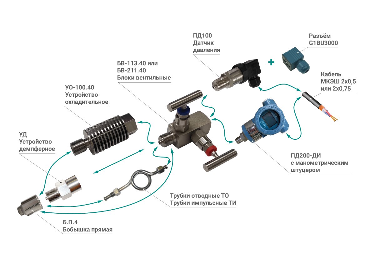

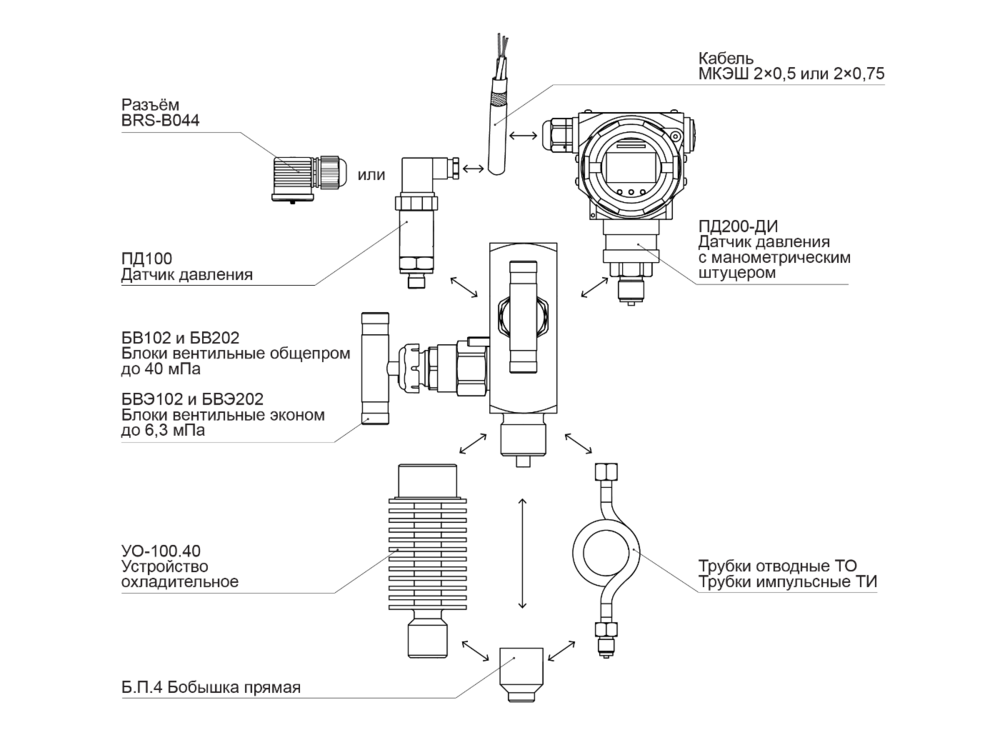

    Для ПД100 и ПД200(ДИ) моделей х1х
    Основные сопутствующие элементы для монтажа:
    Б.П.4 – бобышка прямая №4, посадочное место с уплотнением по внутреннему порогу для штуцеров манометрического типа.
    Запасные прокладки для Б.П.4 18×6,5 из паронита, резины и фторопласта
    БВ-102 и БВ-202 - блоки вентильные общепромышленной серии до 40МПа для безопасной эксплуатации датчиков давления
    БВЭ-102 и БВЭ-202 - блоки вентильные эконом серии до 6,3 МПа имеют меньшие габаритные размеры, а для некоторых модификаций меньшие эксплуатационные характеристики, но достаточные для эксплуатации их в большинстве рабочих процессов.
    Вспомогательные сопутствующее элементы
    ТО – трубки отводные пассивного типа для охлаждения рабочей среды и защиты преобразователя от воздействий высоких температур.
    УО-100.40 – устройство охладительное пассивного типа.
    Разъём BRS-B044 – разъём стандарта EN 175301-803 А (DIN 43650A) в качестве запасной части для датчиков с соседствующим разъёмом.
    Кабель МКЭШ – медный экранированный кабель для подключения преобразователя с питанием и вторичным прибором.

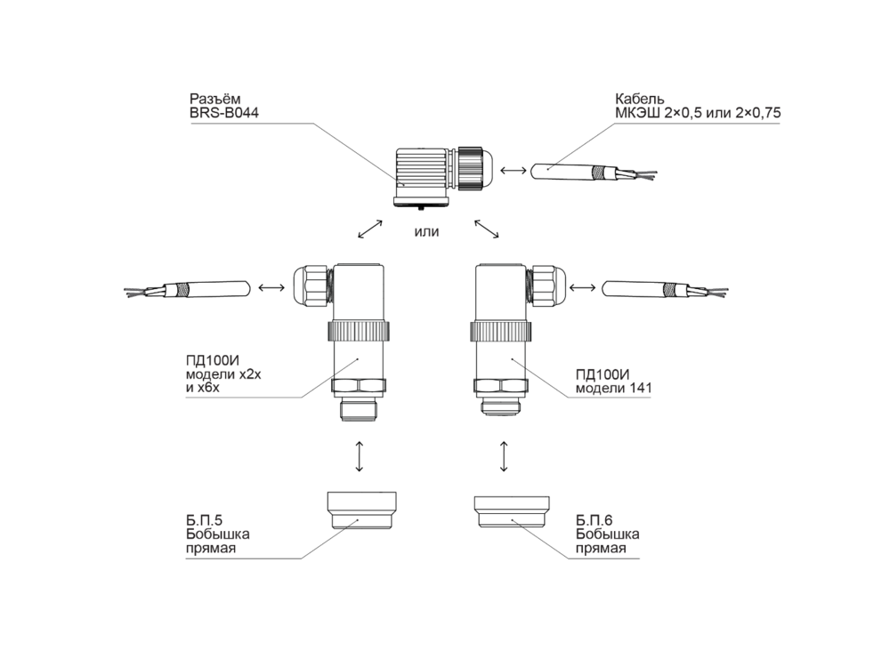

    Для ПД100 моделей 121, 141 и 161
    Для ПД100 моделей 121 и 141Б.П.5 – бобышка прямая №5 для преобразователя модели х2х и х6х с возможностью монтажа заподлицо открытой мембраны.
    Б.П.6 – бобышка прямая №6 для преобразователя модели х4х с возможностью монтажа заподлицо открытой мембраны. В комплекте к бобышке идёт силиконовое кольцо для уплотнения мембраны по торцу.

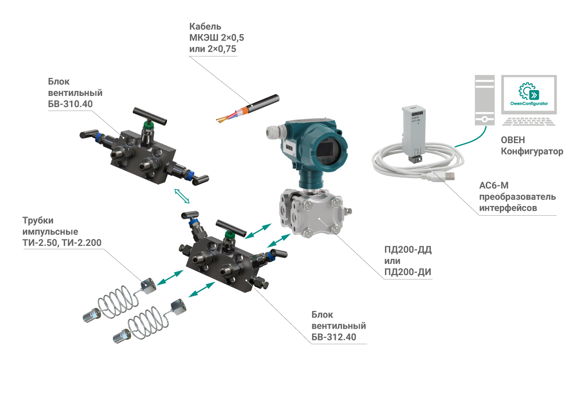

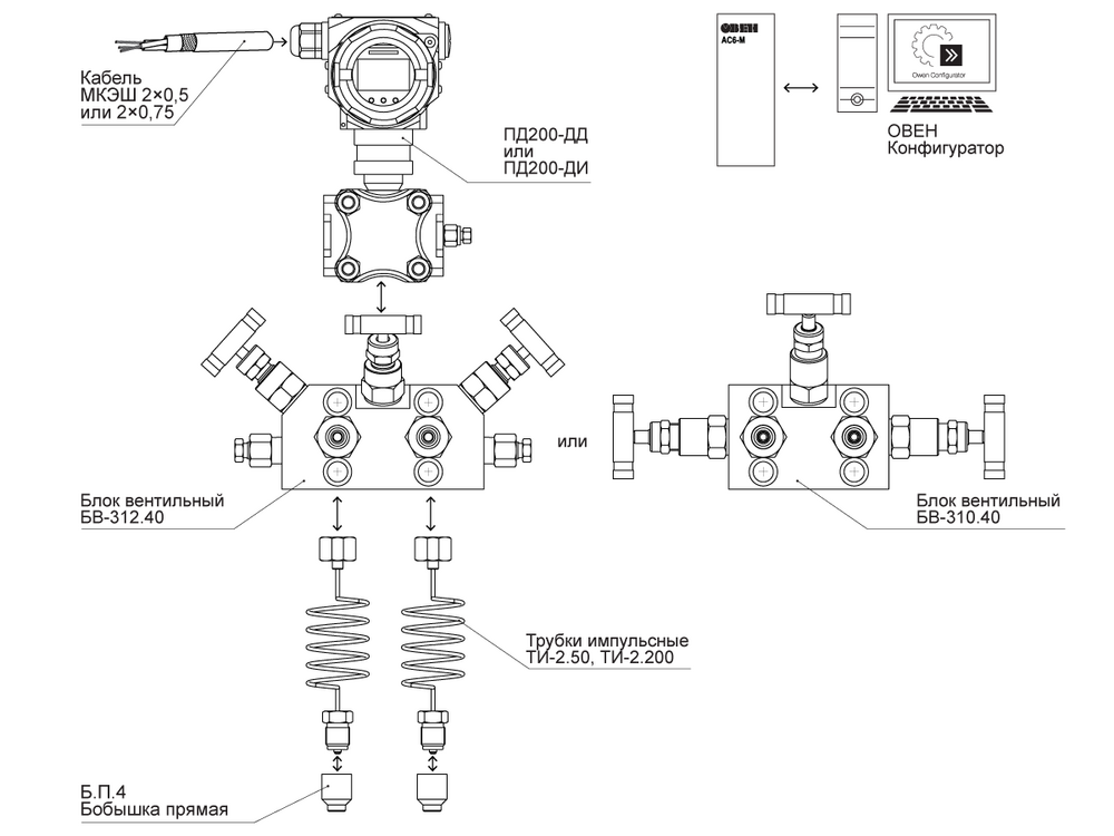

    Для ПД200(ДД)
    Для ПД200(ДД)ТИ-2.50 и ТИ-2.200 – трубки импульсные служат в качестве подвода рабочей среды к датчику давления и позволяют понизить её температуру и пульсации давления на входе в преобразователь.
    БВ-310 и БВ-312 – блоки вентильные для обеспечения изоляции преобразователя от техпроцесса и возможностью дренажа рабочей среды для упрощения замены преобразователя в условиях эксплуатации. Также для настройки нуля с помощью уравнительного вентиля.
    АС6-М – преобразователь интерфейса HART/USB для подключения ПД200 (ДД или ДИ) к компьютеру и настройки параметров через ОВЕН Конфигуратор.
