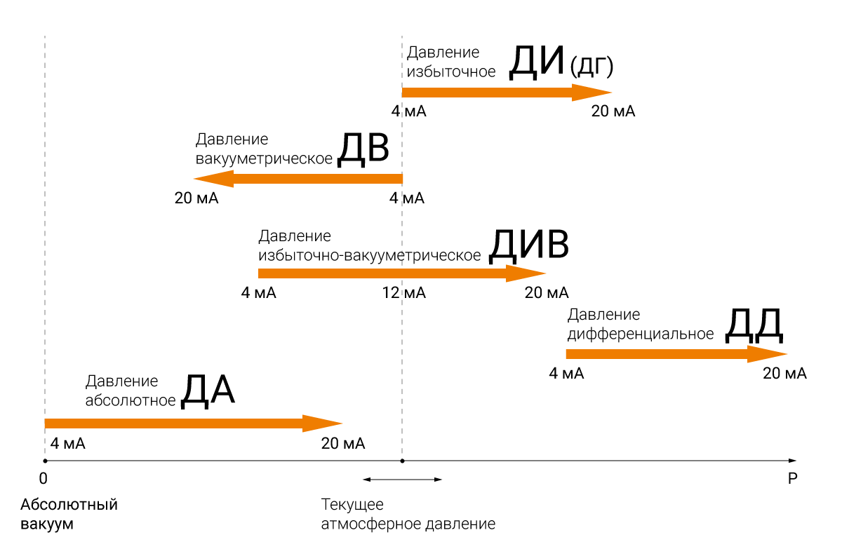

    Типы измеряемого давления
    ДИДавление Избыточное (напор) – от текущего атмосферного в сторону увеличения.
    ДВДавление Вакуумметрическое (разряжение, тяга) – от текущего атмосферного в сторону уменьшения.
    ДИВДавление Избыточное-Вакуумметрическое (тяга-напор) – относительно текущего атмосферного от разряжения к избыточному.
    ДАДавление Абсолютное – от абсолютного космического вакуума в сторону увеличения.
    ДД – Давление Дифференциальное – относительно любой точки процесса в сторону увеличения.

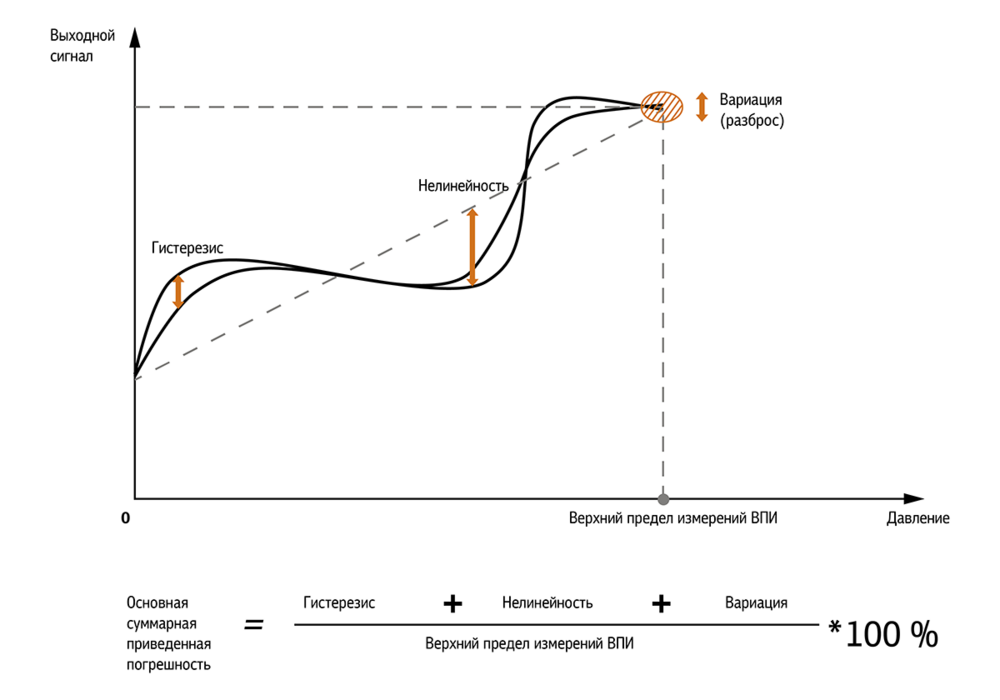

    Основная суммарная приведенная погрешность
