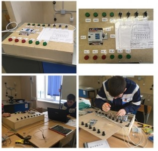

    Учебный стенд ««Изучение принципов программирования на базе ОВЕН ПР110» представляет собой готовое изделие, предназначенное для реализации обучения профессионального модуля «Монтаж и наладка электрооборудования промышленных и гражданских зданий» специальности 08.02.09, подготовки к демонстрационному экзамену студентов специальностей электротехнического цикла и слушателей дополнительных образовательных курсов, заинтересованных в переподготовке и повышению квалификации по направлению «Управление электрооборудованием с помощью ПЛК», для проведения конкурсов и чемпионатов с учетом стандарта Ворлдскиллс Россия по компетенции «Электромонтаж».

    ДВП м2 2
    Саморезы по дереву 30мм шт. 20
    Фанера шт. 1
    Щит распределительный пластиковый 12 модульных мест шт. 1
    Дифференцированный автоматический выключатель шт. 1
    Реле логическое Owen ПР110 шт. 1
    Лампа сигнальная шт. 4
    Переключатели шт. 4
    Кнопки шт. 4
    1 Провод ПВ3 1х1,5 белый м2 10
    1 Провод 1х1,5 синий м2 4
    1 Наконечники НШВИ 1х1,5 шт. 100
    1 Вилка 220В 10А шт. 1
    1 Провод ПВ3 2х1,5 м2 1,5
