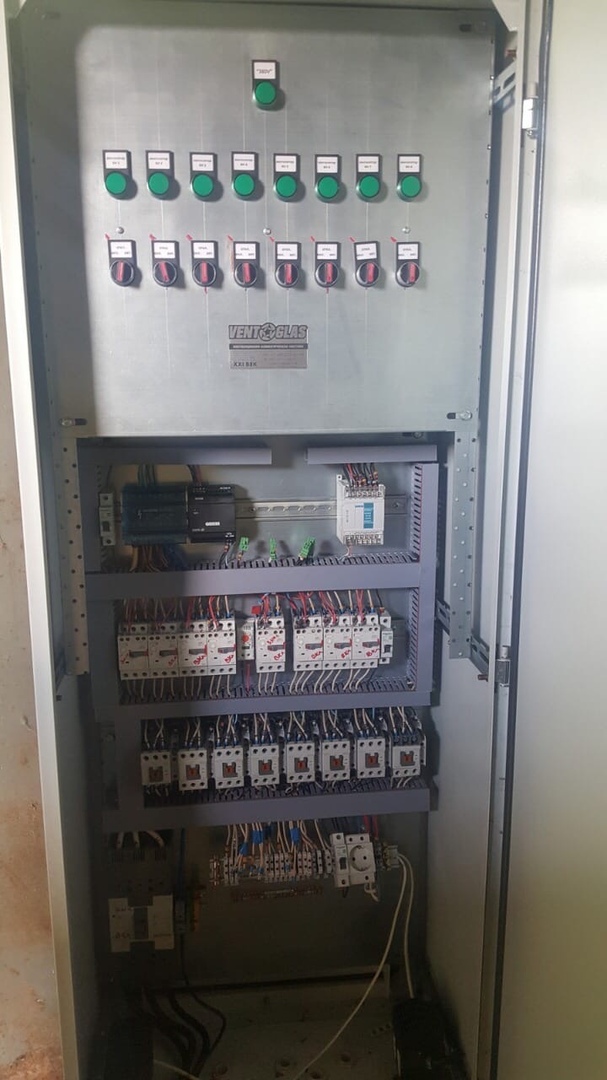

    Компании Русагро для обеспечения оптимальных условий хранения сахарной свёклы нужно было реализовать ряд задач, в частности, обеспечить:
    • дистанционный контроль работы установки активной вентиляции;
    • автоматическое управление вентиляторами на основании данных мониторинга теплового состояния кагата;
    • анализ истории работы установки активной вентиляции.
    Установка активной вентиляции была оснащена контроллером и необходимым периферийным оборудованием. Используя организованный Wi-Fi-мост, контролер был подключен по Modbus TCP к центральному серверу теплового мониторинга.
    В едином информационном пространстве были собраны данные по температуре участков кагата, температуре окружающей среды, текущие параметры работы установки. Благодаря наличию всех необходимых данных, удалось сформировать и настроить алгоритмы автоматического управления вентиляционной установки.
    Данные по работе установки активной вентиляции сохраняются в базе и доступны для дальнейшего анализа с помощью встроенных средств отчетности.

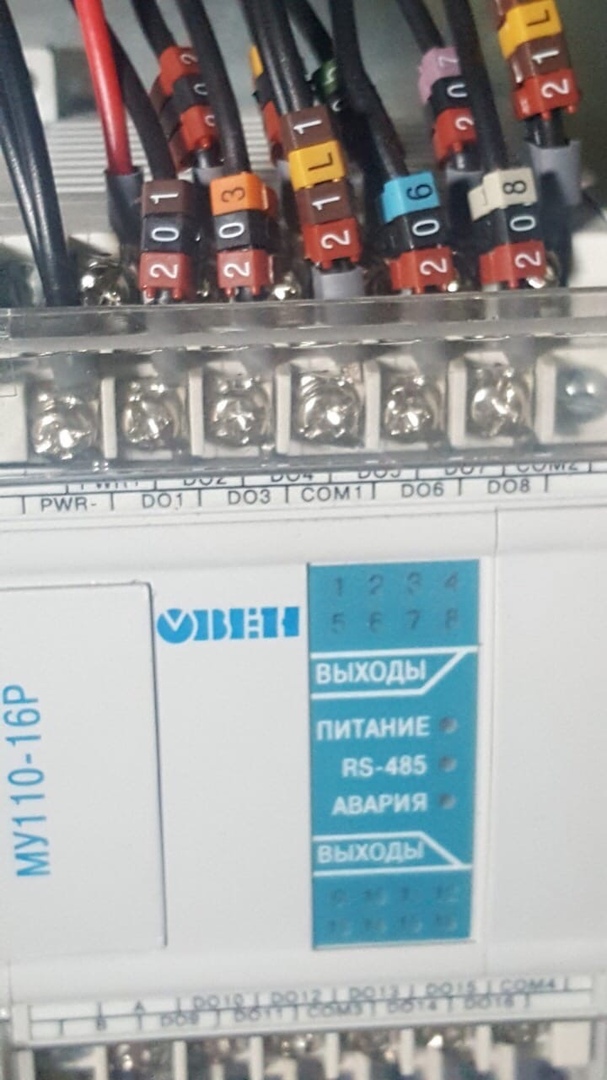

    В основе системы управления - программируемый логический контроллер ОВЕН ПЛК110-30.
    В итоге в ходе реализации проект удалось достичь следующих результатов и преимуществ:
    • Автоматическое отслеживание и поддержание системой правильной температуры хранения сырья: от +2 до +6 °C.
    • Снижение рисков промораживания сырья путем блокировки работы системы активной вентиляции при температуре окружающей среды ниже +1 °C.
    • Возможность перевода управления установкой в дистанционный ручной режим.
