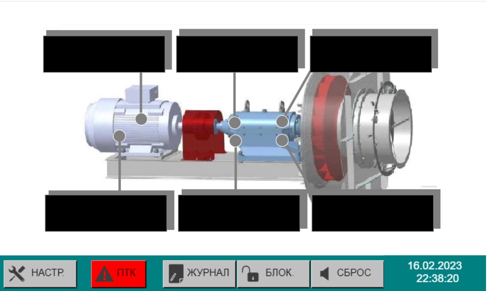

    1. Назначение и работа
    1.1 Система предназначена для контроля текущих значений температуры и вибрации дымососов №1,2,3.
    1.2. Отображение информации осуществляется на экране контроллера ОВЕН СПК107.
    1.3. При превышении значений уставок любого датчика подается звуковой сигнал оповещения.
    1.4. Сигнал дублируется на экране ОВЕН СПК107, с указанием сработавшего датчика.
    1.5. Сигнал сбрасывается кнопкой «СБРОС» на экране СПК.
    1.6. В случае выхода какого-либо параметра за норму через заданное время выдается дискретный сигнал на отключение привода дымососа. С учетом блокировок это приведет к остановке котлоагрегата.
    1.7. Предусмотрено 2 режима работы «НАЛАДКА» и «РАБОТА». В режиме «НАЛАДКА» при выходе любого параметра за уставки котлоагрегат не останавливается, в режиме «РАБОТА» - выдается сигнал «ОСТАНОВ».
    2. Оборудование
    2.1. Контроль температуры осуществляется термосопротивлениями ОВЕН ДТС335Л-РТ100.
    • температура корпусов опорных подшипников - 2 точки измерения.
    • температура электродвигателя - 2 точки измерения.
    2.2. Контроль вибрации осуществляется датчиками вибрации DVA-X1.214.
    • вибрация корпусов опорных подшипников - 2 точки измерения.
    2.3. Отображение информации осуществляется на экране сенсорного контроллера ОВЕН СПК107, расположенном на передней панели монтажного щита.
    2.4. Звуковая сигнализация выдается оповещателем «Свирель», расположенном на корпусе монтажного щита, с дублированием на экране ОВЕН СПК107.
    2.5. Передача данных в контроллер осуществляется через модули ввода/вывода ОВЕН МВ210-101, ОВЕН МУ210-410.
    2.6. Выбор режимов работы осуществляется кнопкой «БЛОК».
