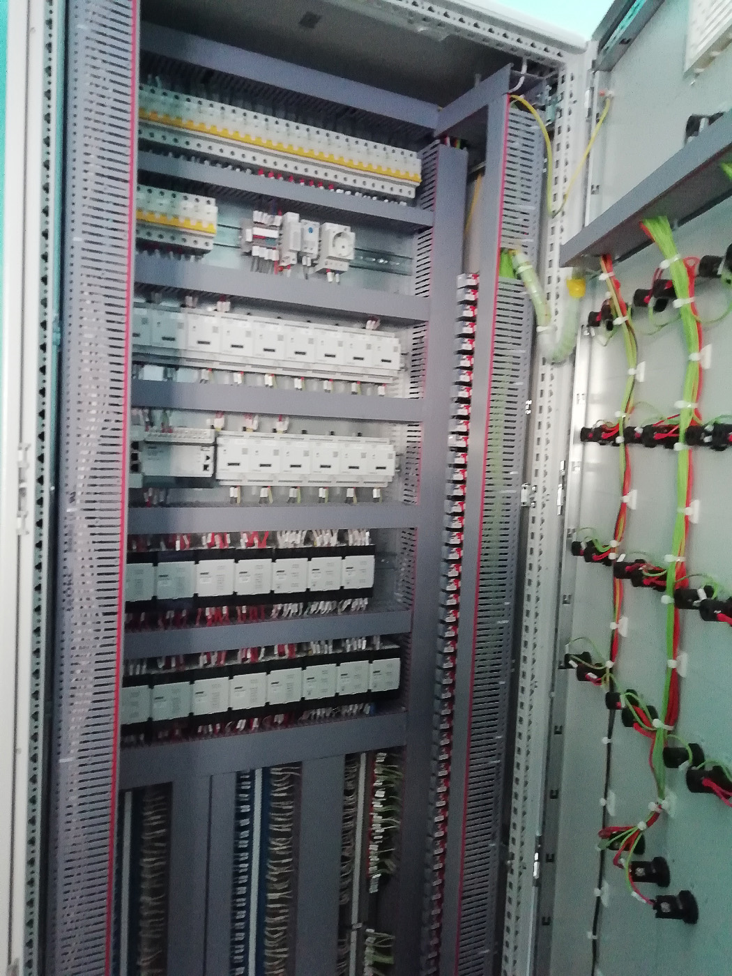

    Контроль содержания довзрывоопасной концентрации метана
    Настоящим проектом предусмотрен контроль содержания довзрывоопасной концентрации метана в воздухе рабочей зоны наружных площадок нефтеналивного комплекса.
    Систему контроля образуют приборы ОВЕН:
    • Программируемый логический контроллер ПЛК110.
    • Модуль вывода дискретных сигналов МУ110-8Р.
    • Модуль ввода аналоговых сигналов МВ110-8А.
    • Блок питания БП30Б.
    • Искробезопасный модуль ИСКРА-AТ.03.
    • Промежуточное реле RP-403.
    • Монтажная колодка PYF-044BE.
    Система контроля загазованности обеспечивает:
    • подачу предупредительной светозвуковой сигнализации на щите контроля загазованности;
    • подачу предупредительной светозвуковой сигнализации на наружных площадках нефтеналивного комплекса;
    • проверку светозвуковой сигнализации (на щите, на постах загазованности);
    • сброс звуковой сигнализации при достижении концентрации Порог-1 на щите.
    Подача светозвуковой сигнализации на наружных площадках осуществляется посредством постов сигнализации загазованности.
    Для контроля довзрывоопасной концентрации используются интеллектуальные стационарные сигнализаторы газа ИТС-2 во взрывозащищенном исполнении.
