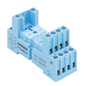

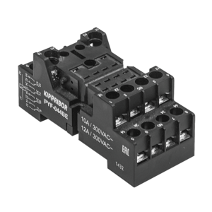

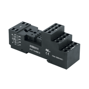

    Монтажные колодки KIPPRIBOR PYF-044 и PYF-144 предназначены для установки на стандартную DIN-рейку или плоскость 4-контактных промежуточных реле различных производителей. Изготавливаются из негорючего, прочного и упругого материала (ПА66 + графит), устойчивого к ошибкам при монтаже и эксплуатации.
    Аксессуары: в комплект поставки входит маркировочная пластинка (для всех колодок, кроме одноярусной PYF-044BE. Дополнительно можно приобрести модуль LED-индикации LM-EN или LM-CF и пластмассовый удерживающий зажим BS-4/36P для фиксации промежуточных реле высотой 36 мм.

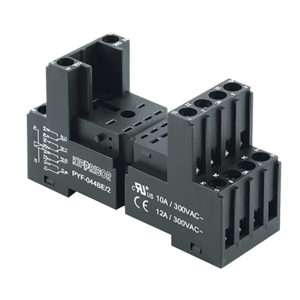

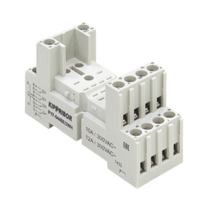

    Монтажная колодка с винтовыми клеммами
    2-ярусная монтажная колодка с винтовыми клеммами

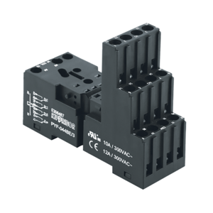

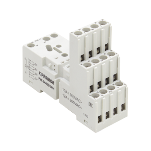

    3-ярусная монтажная колодка с винтовыми клеммами
    3-ярусная монтажная колодка с самозажимными клеммами
