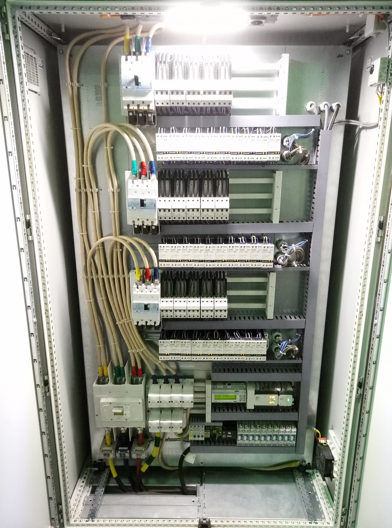

    Электрический шкаф для нагрева выдувных голов линий производства полимерной пленки
    Требования стандарта BRC для производства упаковки для пищевых продуктов и средств гигиены, в том числе для полуфабриката "полимерная пленка", требуют высокого внимания к обеспечению чистоты в зоне производства.
    При проведении работ по чистке выдувных голов экструзионных линий производства пленки возникает высокий риск загрязнения продукции соседних линий.
    Использование отдельного электрического шкафа для подачи с ШИМ-управлением питания на нагреватели выдувной головы позволило проводить чистку в отдельно выделенном помещении, исключив вероятность загрязнения продукции при проведении работ по чистке, и повысить удобство проведения работ по чистке.
    Система управления создана на основе средств автоматизации ОВЕН:
    • программируемого контроллера ПЛК63;
    • сенсорной панели оператора СП307;
    • модуля аналогового ввода МВ110-8АС;
    • модуля дискретного выхода МУ110-24.32Р.
    Для питания автоматики используется блок питания ОВЕН БП60Б.
