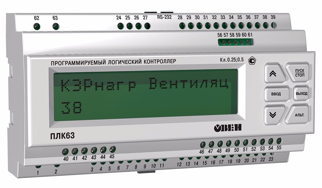

    ОВЕН ПЛК63 – контроллер с HMI для локальных систем автоматизации. Основные области применения ОВЕН ПЛК63 – ЖКХ, ЦТП, ИТП, котельные, небольшие установки.
    Основные функциональные возможности
    • Двухстрочный знакосинтезирующий дисплей.
    • Наличие дискретных входов/выходов на борту.
    • Заказные модификации с выбором дискретных/аналоговых выходов.
    • Встроенные интерфейсы RS-485, RS-232.
    • Встроенные часы реального времени.
    • Поддержка протоколов ОВЕН, Modbus RTU, Modbus ASCII, GateWay.
