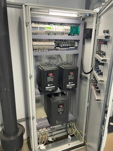

    Шкаф управления насосной группой

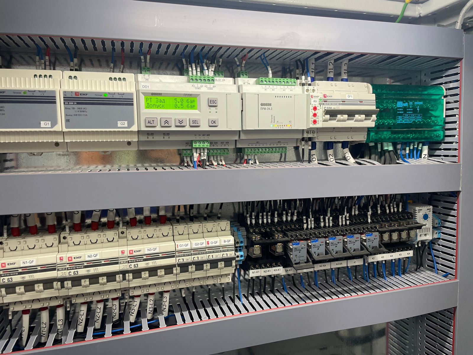

    В поселке  Яшалта (Калмыкия) на базе оборудования ОВЕН автоматизирована станция подачи чистой воды. Разработан шкаф управления. В основе системы управления - программируемое реле ОВЕН ПР200 с модулем расширения входов-выходов ОВЕН ПРМ.
    Автоматизированная система управляет тремя насосами (2 рабочих, 1 резервный), поддерживая давление на магистральном отводящем трубопроводе с помощью датчика давления ОВЕН ПД100. Работа может быть блокирована защитами от низкого давления (перед насосами), недостаточным уровнем в РЧВ, откуда качается вода, аварийно высоким повышением давления в отводящей магистрали.
    Реализованы местный (ручной) способ управления и автоматический - с автоматической ротацией и подсчетом моточасов.
