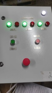

    Лицевая панель ШУ

    Разаботан шкаф управления магнитным сепаратором с тремя штоками. В основе системы управления - программируемое реле ПР100-24.1208.03.0.
    Алгоритм работы
    После запуска первый шток начнет движение назад, дойдя до концевого выключателя через паузу в 2 секунды шток начнет движение вперед до концевого выключателя. Через 2 секунды сработает второй шток, а следом - третий. После  чего выдерживается время установленной паузы в минутах, и цикл повторится.
    Последовательность управления и индикация
    Пуск производится кратковременным нажатием кнопки "Пуск/Стоп", остановка - повторным кратковременным нажатием. Во время работы установки постоянно светится подсветка кнопки "Пуск/Стоп" и индикатор ПР100 F1. Пуск возможен при отжатой аварийной кнопке и не в режиме настройки паузы между циклами и не в режиме настройки времени аварии штоков.
    Авария в случае нажатия кнопки "Аварийный стоп" в режиме настройки паузы между циклами и настройки времени аварии штоков.
    Лампа кнопки "Сброс" светится постоянно. Если во время работы один из штоков не дошел за заданное время до концевого выключателя, лампа "Пуск/Стоп" горит, цикл идёт, данный шток прекратит свое движение, и лампа кнопки "Сброс" начнет мигать с периодичностью 2 Гц. Остальные штоки будут работать, как и раньше. Остановившийся шток будет пропущен в последующих циклах. Для перезапуска движения штока требуется кратковременно нажать кнопку "Сброс". Последующая попытка движения штока будет в общей очередности.
    Настройка времени паузы между циклами движения штоков
    1) Остановить установку кнопкой "Аварийный стоп". Лампа "Пуск/Стоп" не горит. "Сброс" горит.
    2) Нажать кнопку "Сброс" и удерживать не менее 10 секунд. Лампа "Пуск/Стоп" не горит. Лампа "Сброс" не горит. Индикатор F1 начинает мигать с частотой 2 Гц, подтверждая переход в режим настройки времени паузы между циклами.
    3) Не отпуская кнопку "Сброс", нажимать последовательно кнопку "Пуск/Стоп" требуемое количество раз. Каждое нажатие соответствует 1 минуте. При каждом нажатии кнопка "Пуск/Стоп" кратковременно загорается лампа "Сброс".
    4) Отпустить кнопку "Сброс". Данные запишутся в энергонезависимую память ПР100. Индикатор F1 прекратит мигать.
    При следующей попытке задать время паузы время будет задаваться с нуля. Изначально время паузы равна 0 минут.
