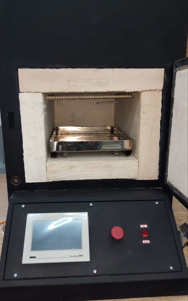

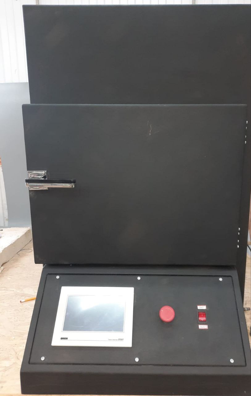

    Анализатор асфальтовой смеси
    Для того чтобы определить содержание битумных связующих в асфальтовой смеси применятся специальный анализатор, разработанный НПП «РАДУГА-К» при участии в качестве поставщика компании СОЮЗ-ПРИБОР.
    Указанный анализатор — сложный многокомпонентный прибор, включающий в себя:
    • Термическую камеру, в которой происходит прокаливание при высоких температурах (до 600˚С) асфальтовых образцов.
    • Весы, с помощью которых возможно проанализировать потерю массы.
    • Сенсорную панель оператора ОВЕН СП307, используемую для контроля над рабочим процессом.
    • Термопары ОВЕН ДТПК021, которые используются в качестве датчиков температуры, контролирующих температурный режим в камере;
    • Модули ввода-вывода ОВЕН, которые применяются для передачи сигналов и для поддержания установленного температурного режима.
