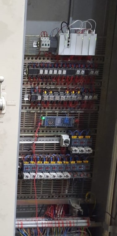

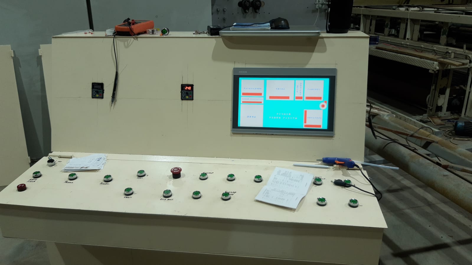

    В г. Хасавьюрт (Республика Дагестан) на базе оборудования ОВЕН автоматизирована линия по производству синтепона. Это была старая линия польского производства еще 90-х годов прошлого века, которая длительное время находилась на консервации.
    Реализация проекта предполагала монтаж, запуск, наладку и автоматизацию технологической линии чесальной машины по производству синтепона.
    В основе системы управления - программируемый логический контроллер ОВЕН ПЛК210-01 и модули ввода-вывода с Ethernet: модуль дискретного ввода МВ210-204, модуль дискретного вывода МУ210-401 и модуль дискретного ввода-вывода МК210-301.
    После монтажа и ревизии силовой части и автоматики было принято решение на полную замену автоматизированной системы.
