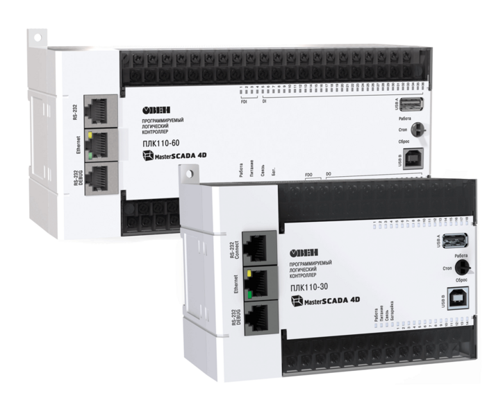

  • ПЛК110-MS4 программируемый контроллер с исполнительной средой MasterSCADA 4D
    Снимается с производства
    Интерфейс RS-232
    Ethernet
    Интерфейс USB Device
    Дискретные входы
    Дискретные выходы
    Рабочая температура от -40 °С
    от 43 920,00
    В 2025 году планируется прекращение поставок ПЛК110-MS4. Рекомендуем не закладывать его в новые проекты. В 2025 году запланирован выпуск контроллера ПЛК210 с исполнительной средой MasterSCADA 4D.
    Важно! С 24 июня 2024 года прекращена поддержка обновлений ПО компанией ОВЕН для ПЛК110-MS4. Актуальная версия среды разработки для ПЛК (1.2.9) и прошивка контроллера (5.562) находятся на странице прибора в разделе ПО. Другие версии не поддерживаются и не рекомендованы к использованию производителем оборудования. При этом поддержка версии (1.2.9) со стороны компании МПС софт прекращена. Актуальная поддерживаемая версия среды разработчиком ПО (1.2.18).

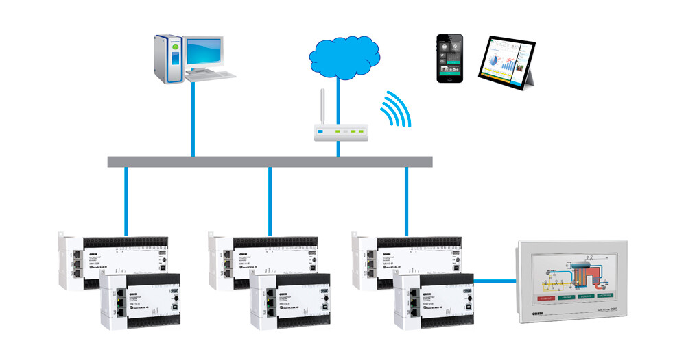

    Для построения распределенных систем управления и диспетчеризации с использованием как проводных, так и беспроводных технологий:
    • В системах HVAC
    • В сфере ЖКХ (ИТП, ЦТП)
    • Для управления климатическим оборудованием
    • Для автоматизации торгового оборудования
    MasterSCADA 4D – кросс-платформенная SCADA-система, позволяющая создавать проекты автоматизации с использованием языков стандарта МЭК61131-3 с динамическим web-интерфейсом. Масштабируемая векторная графика дает возможность с равным успехом управлять технологическим процессом с компьютера, планшета или смартфона с любыми операционными системами.

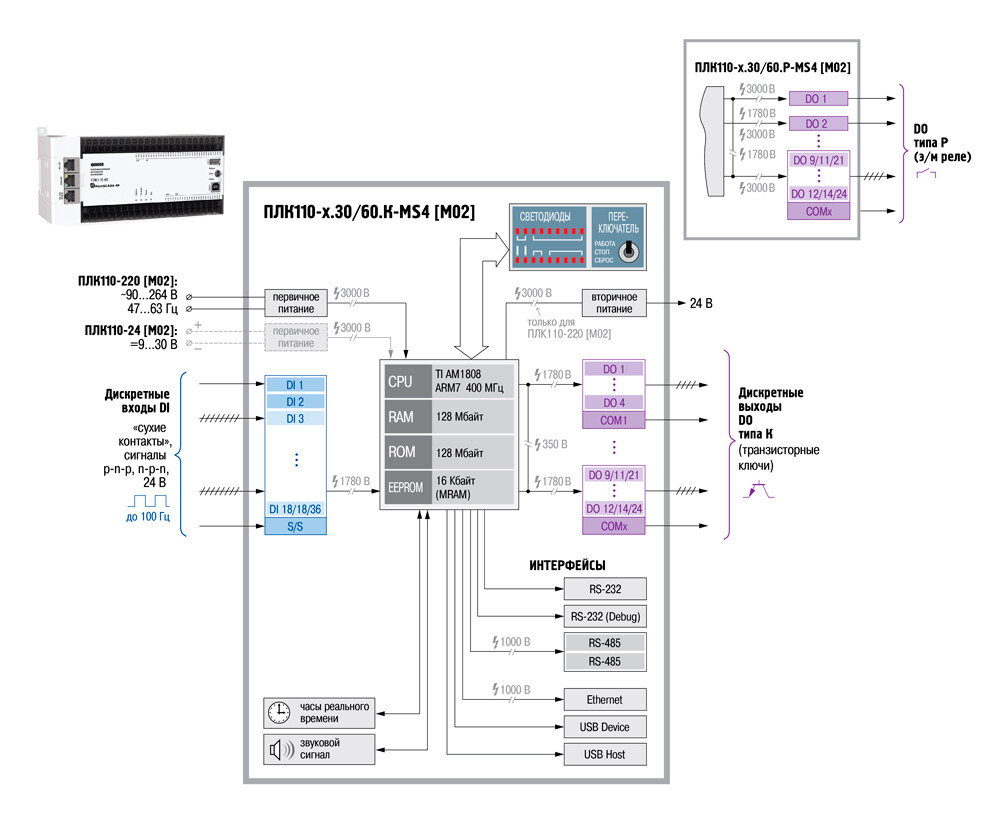

    Функциональная схема
    Функциональная схема ОВЕН ПЛК110-MS4 [М02]
