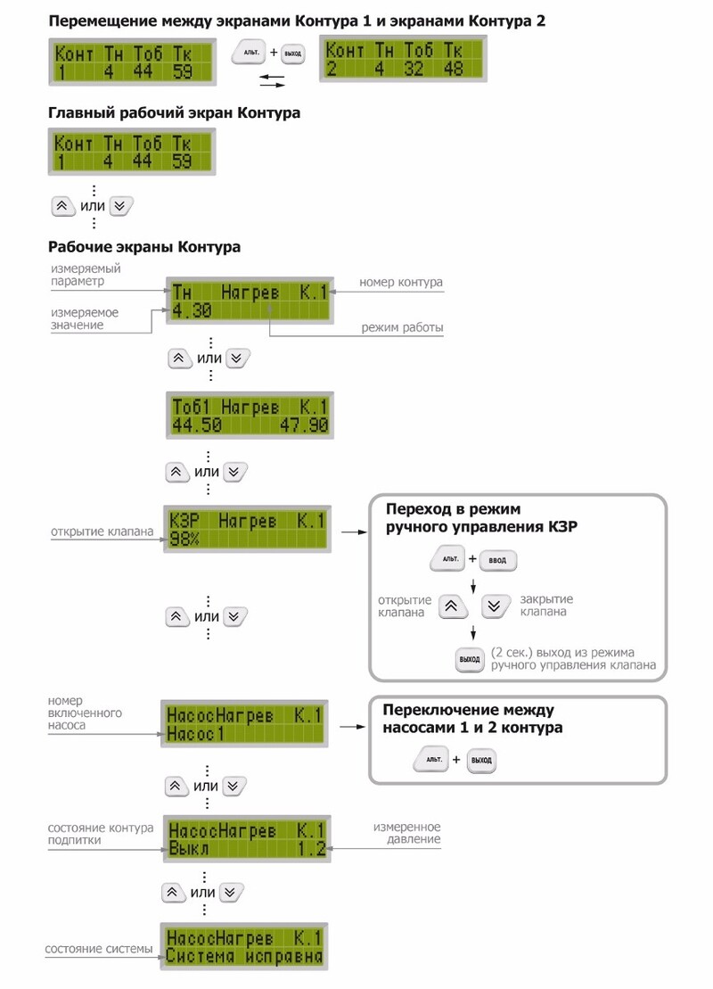

    Кнопки ТРМ232М
    Перемещение между экранами контура
    Переход между группами параметров и параметрами
    Кнопки ТРМ232М
    Длительное нажатие (2 – 3 сек) – запуск или остановка контура
    Кнопки ТРМ232М
    - Вход в меню
    - Вход в группу параметров
    - Вход в редактирование параметра
    - Запись нового значения параметра (2 сек)
    Кнопки ТРМ232М
    Выход из режима ручного управления положением клапана
    - Выход из меню
    - Выход из группы параметров
    - Выход из редактирования параметра
    Кнопки ТРМ232М
    С экрана «КЗР» вход в режим ручного управления клапаном
    _
    Кнопки ТРМ232М
    Переход между экранами Контура1 и экранами Контура2
    Кнопки ТРМ232М
    С экрана «Насос» переключение между насосами
    В меню параметра:
    - перемещение между разрядами
    - перемещение между вложенными значениями параметра
    Кнопки ТРМ232М
    Кнопки ТРМ232М
    Вход в меню отладки:
    - перезагрузка
    - сброс EEPROM (сброс на заводские параметры)
