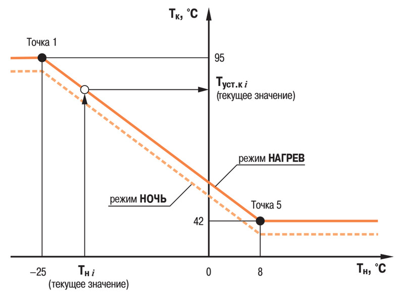

    Работа по отопительному графику
    Температура в контуре отопления (Тотоп.) поддерживается прибором согласно заданному отопительному графику (режим НАГРЕВ) – см. рис. 1. График задается по точкам (до 5 точек) в зависимости от температуры наружного воздуха (Тнв) либо температуры прямой воды из теплосети (Тпр).
    ОВЕН ТРМ232М работа по отопительному графику
    Рис. 1. Работа по отопительному графику
    Снижение отопительного графика по встроенным часам реального времени
    Заданный отопительный график может быть снижен на заданное значение по встроенным часам реального времени в ночное время (Время Ночь) и выходные дни (Выходной 1, Выходной 2) – режим НОЧЬ.

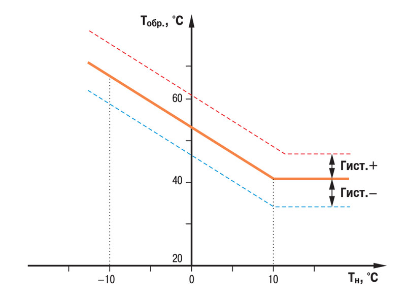

    Контроль температуры обратной воды
    Температура обратной воды (рис. 2) контролируется по графику (до 5 точек) в зависимости от температуры наружного воздуха (Тнв) либо температуры прямой воды из теплосети (Тпр) с учетом допустимого перегрева (Гист.+) или охлаждения (Гист.­-) относительного графика.
    Если Тобр.воды > Тобр.по графику + (Гист.+), то прибор подает команды на призакрытие регулирующего клапана (режим ОБРАТНАЯ при работе с ТЭЦ).
    Если Тобр.воды < Тобр.по графику + (Гист.-), то прибор подает команды на приоткрытие регулирующего клапана (режим ОБРАТНАЯ при работе с котлом).
    Функцию можно отключить.
    ОВЕН ТРМ232М контроль температуры обратной воды.
    Рис. 2. Контроль температуры обратной воды
