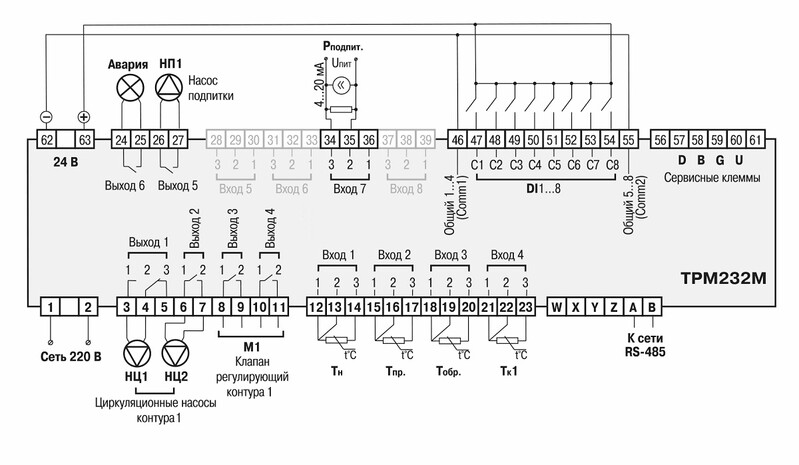

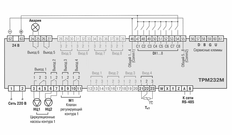

    Схемы подключений
    Схема подключения для конфигурации 1. Одноконтурная система: Отопление

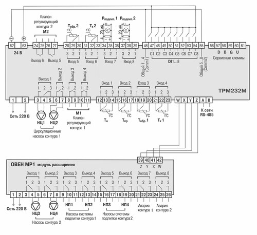

    Схема подключения для конфигурации 5. Два независимых контура: Отопление + ГВС
    Обозначение на схеме
    Тип сигнала
    Тн
    Измерение температуры наружного воздуха
    AI
    Тпр
    Измерение температуры подачи теплоносителя из теплосети
    AI
    Тотоп
    Измерение температуры в контуре отопления
    AI
    Тгвс
    Измерение температуры в контуре горячего водоснабжения
    AI
    Тобр.1, Тобр.2
    Измерение температуры в обратном трубопроводе контуров отопления и ГВС
    AI
    Рподп1
    Измерение давления в контуре отопления (С5)
    AI
    Рподп2
    Измерение давления в контуре горячего водоснабжения
    AI
    С1
    Сигнал датчика давления
    DI
    C2...C5
    Сигналы датчиков аварии насосов Р1...Р4:
    отопления, ГВС, подпитки, ХВС
    DI
    С6
    Отключение сигнализации
    DI
    С7
    Перевод в ночной режим
    DI
    С8
    Выключатель перехода в летний режим
    DI
    М1, М2
    Регулирующие клапаны с электроприводом
    DO или AO
    НЦ1, НЦ2
    Сигналы управления вкл./выкл. циркуляционных насосов контура отопления
    DO
    НЦ3, НЦ4
    Сигналы управления вкл./выкл. циркуляционных насосов контура ГВС
    DO
    НЦ5, НЦ6*
    Сигналы управления циркуляционными насосами ХВС
    DO
    НП1, НП2
    Сигналы управления вкл./выкл. насосов подпитки контура отопления
    DO
    * Для работы схемы без насосов ХВС необходимо отключить датчик ΔР4 через меню прибора или установить соответствующую перемычку.
