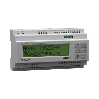

    Вывод с рынка контроллера для отопления и ГВС ОВЕН ТРМ232М
    С 28 февраля 2023 года компания ОВЕН останавливает производство и продажу контроллера для отопления и ГВС ТРМ232М.
    Поддержка, гарантийные обязательства и послепродажное обслуживание уже выпущенных приборов продолжатся и будут осуществляться в штатном режиме.
    В связи с прекращением продаж ТРМ232М рекомендуем закладывать в новые проекты более современное решение – контроллер для многоконтурных систем отопления и ГВС ТРМ1032М. Контроллер функционально полностью перекрывает своего предшественника ТРМ232М.
