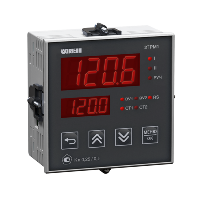

    В новые проекты рекомендуем рассматривать приборы 2ТРМ1.У2, расширяющие функционал старых линеек и обладающие рядом улучшенных технических характеристик. Основные отличительные особенности приборов приведены в таблице.
    Сравнительная таблица линеек
    Отличительный критерий ТРМ202 2ТРМ1.У2
    Корпус ОВЕН ТРМ202 ОВЕН 2ТРМ1.У2
    Кнопки управления Три Четыре
    Клеммная колодка Лепестковая Лифтовая
    Высота индикатора 14 мм 20 мм
    Монтаж в щит Одна плоскость, штыревой зацеп Одна или две плоскости, «трещетка»
    Шунт для входных сигналов тока Внешний Встроенный
    Шаблон под вырез для щитовых исполнений в комплекте Нет Есть
    Корпусное исполнение Щ5, 48×48 мм Нет Есть
    Корпусное исполнение Н2, 105×105 мм Есть Нет
    Ручной режим управления Только с ПК С ПК и с лицевой панели прибора
    Контроль аварии LBA Нет Есть
    Встроенный источник питания 24 В Нет Есть (только для исполнения без RS-485)
    Шаблоны для диспетчеризации в среде MasterSCADA 3/4D Нет Есть
    Конфигуратор Есть Есть
    Исполнение на -40 °С Нет Да
    Поддержка высокоомных датчиков термосопротивления (НСХ 500 Ом и 1000 Ом) Нет Есть

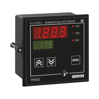

    Терморегулятор ОВЕН ТРМ202 – аналог ОВЕН 2ТРМ1 с интерфейсом RS -485.
    Применяется для измерения, регистрации или регулирования температуры теплоносителей и различных сред в холодильной технике, сушильных шкафах, печах различного назначения, пастеризаторах и другом технологическом оборудовании, а также для измерения других физических параметров (веса, давления, влажности и т. п.).
    Прибор выпускается в 4-х типах корпусов: настенном Н, щитовых Щ1, Щ2 и новом эргономичном корпусе Н2
    Функциональные возможности измерителя-регулятора ТРМ202
    • Два универсальных входа для подключения широкого спектра датчиков температуры, давления, влажности и др. Можно подключать два датчика разного типа
    • Два независимых канала регулирования измеряемых величин по двухпозиционному закону или аналоговому П-закону
    • Регулирование и одновременная регистрация измеряемой величины при установке ЦАП 4…20 мА в качестве второго выходного устройства
    • Одноканальное трехпозиционное регулирование (с двумя разными уставками)
    • Вычисление и регулирование разности измеряемых величин
    • Вычисление и индикация квадратного корня из измеряемой величины (например, для регулирования мгновенного расхода)
    • Встроенный интерфейс RS -485 (протокол ОВЕН, Modbus ASCII/RTU)
    • Конфигурирование на ПК или с лицевой панели прибора
    • Быстрый доступ к изменению уставок с лицевой панели прибора
    • Уровни защиты настроек прибора для разных групп специалистов
    Вы можете скачать бесплатно ПО для прибора ОВЕН ТРМ202: ОРС-сервер, драйвер для работы со SCADA-системой TRACE MODE; библиотеки WIN DLL.
