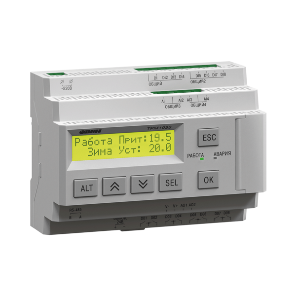

  • ТРМ1033 контроллер для управления вентиляцией
    Рекуператоры 3-видов
    Увлажнитель
    Резервирование
    Рециркуляция
    Съёмные клеммы
    Прогрев
    Охлаждение
    24-220
    20 069,00 ₽

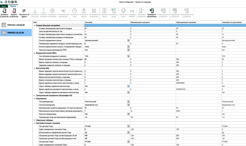

    Конфигурирование контроллера для управления вентиляцией с ПК
    Контроллер ТРМ1033 можно настроить как с панели прибора, так и с использованием ПК в Owen Configurator. Подключение прибора осуществляется с помощью кабеля miniUSB. Конфигуратор позволяет обновлять встроенное ПО контроллера, записывать и читать значения параметров. Готовую конфигурацию можно сохранить на ПК и дублировать ее в другие аналогичные контроллеры при необходимости.

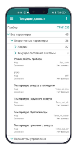

    Удаленный мониторинг работы контроллера для управления насосами со смартфона
    При работе с OwenCloud удаленный контроль и управление системой в реальном времени можно осуществлять как с компьютера, так и со смартфона. При использовании приложения доступны текущие данные с прибора, представлена возможность записи параметров, можно увидеть историю предшествующих команд, посмотреть графики и получить уведомление в случае аварии.
