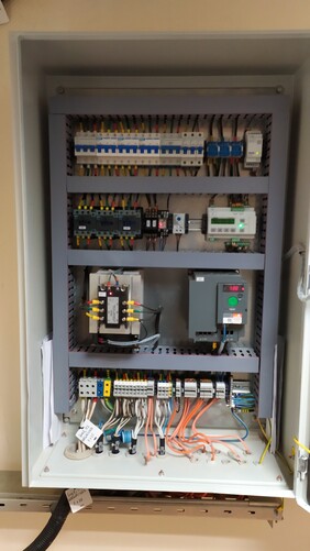

    Для госпиталя в городе Санкт-Петербурге разработан шкаф управления вентиляцией
    В Санкт-Петербурге для госпиталя был разработан шкаф управления приточной вентиляции на базе контроллера ОВЕН ТРМ1033 и введен в эксплуатацию в разгар пандемии COVID-19.
    Шкаф управления вентиляцией
    Приточная система выполняет функцию подпора воздуха, препятствуя перетоку «грязного» воздуха из «красной» зоны в «белую» зону и является частью большого комплекса оборудования и средств, обеспечивающих безопасность здоровья пациентов и медицинского персонала.
    Электрический калорифер нагрева приточного воздуха имеет 4 ступени нагрева по 12 кВт каждая. Первая ступень служит для плавного поддержания температуры за счет коммутации одной ступени нагрева трехфазным твердотельным реле. При недостаточной мощности нагрева в работу последовательно включаются 2, 3 и 4 ступени до достижения температуры приточного воздуха, равной значению уставки. Управление скоростью вращения двигателя для обеспечения требуемого значения избыточного давления воздуха в помещениях реализовано при помощи преобразователя частоты.
    Разработчик – компания «БАМЛЕКС», г. Санкт-Петербург.
